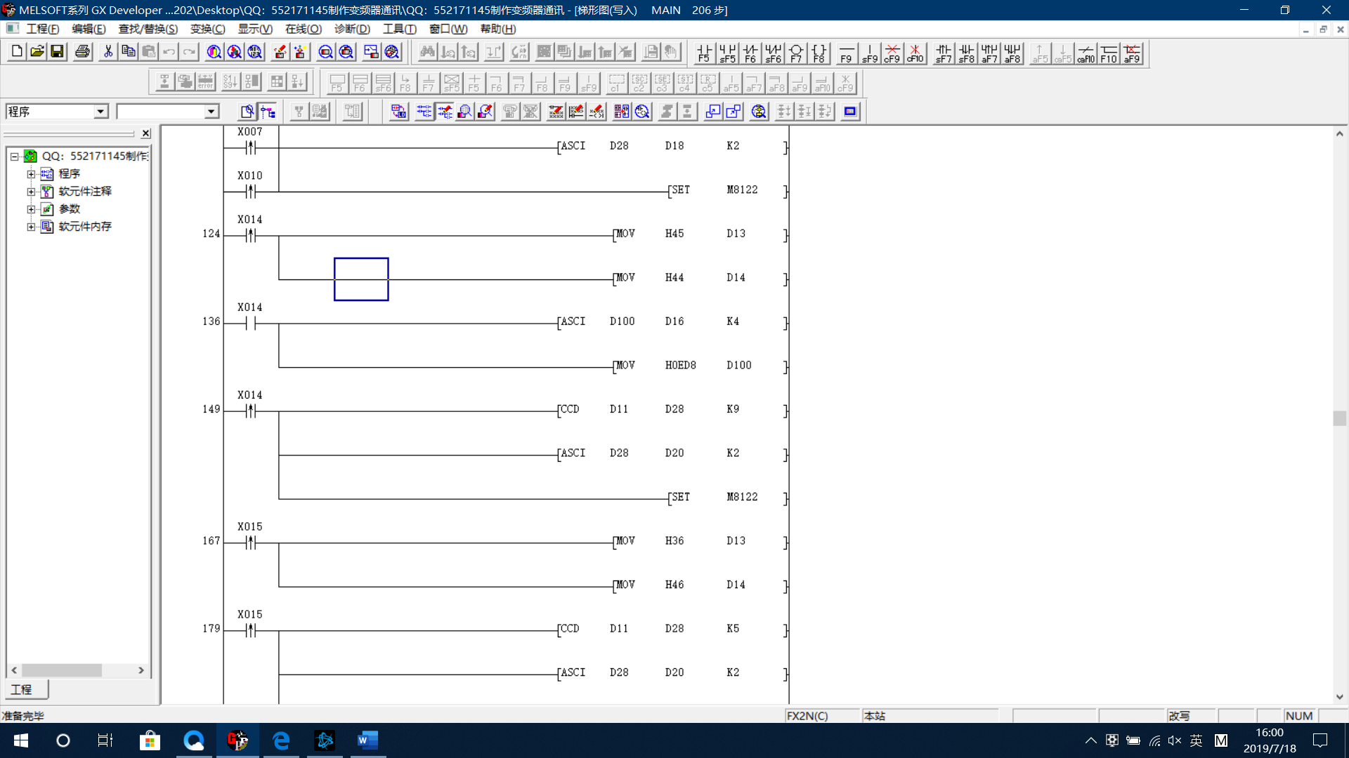

你把程序上传看看,才可以帮你详细分解
活到老,学到老!
微信号:anjjyy2013
添加时注明来自工控人家园
压缩包用WINRAR打开,没密码

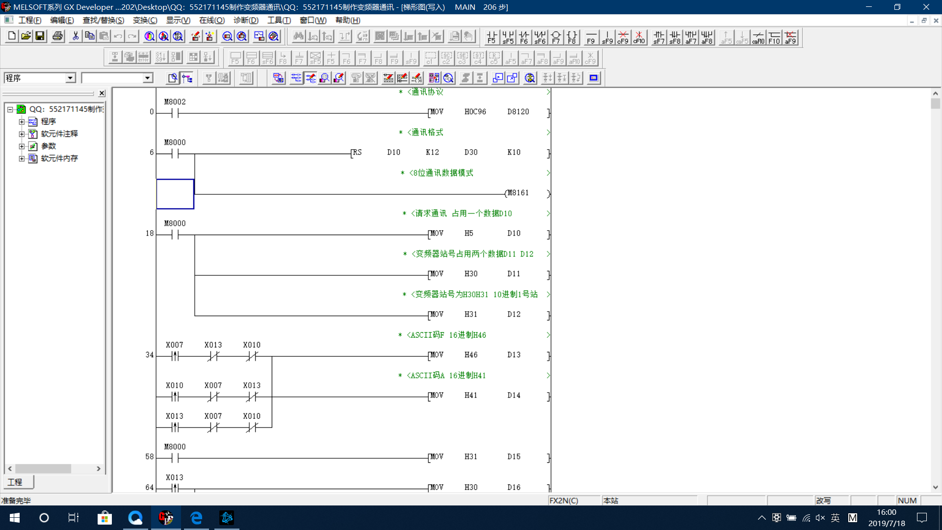

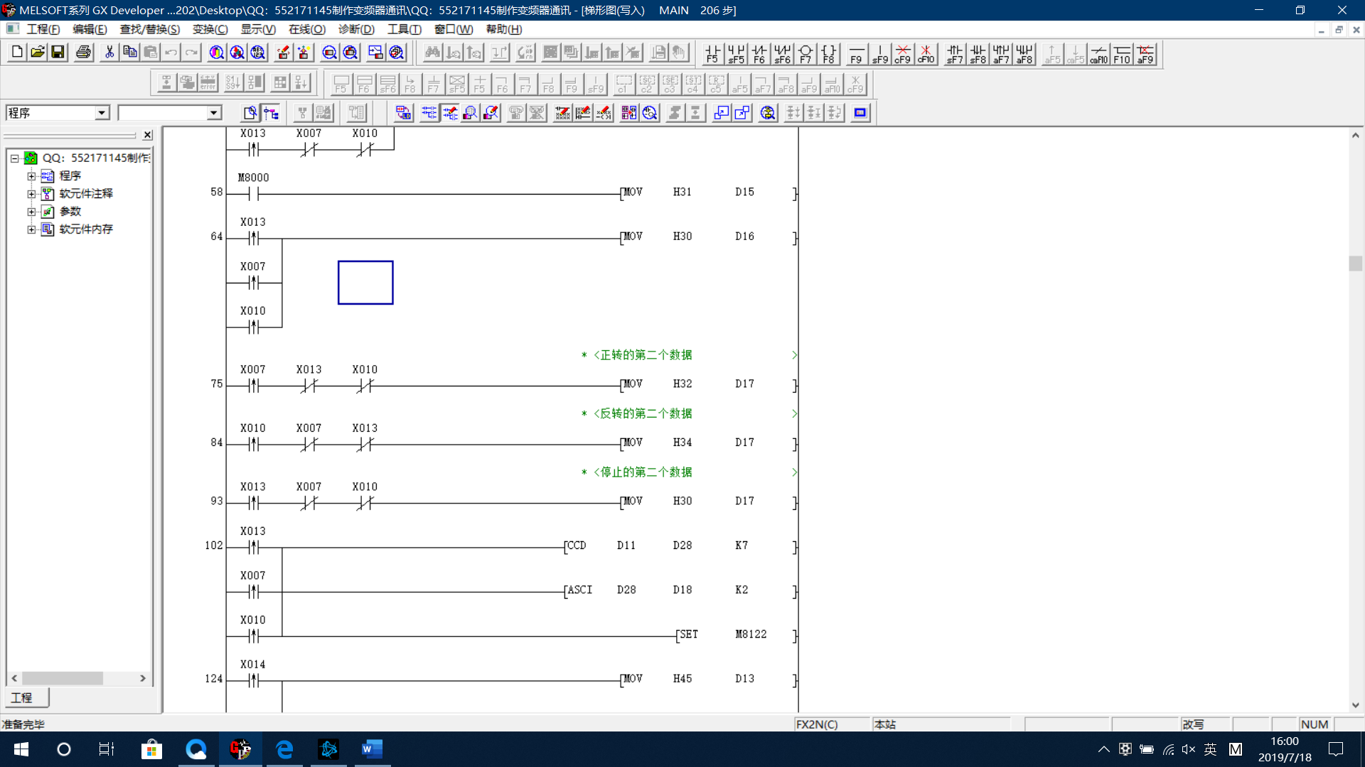

这是程序,麻烦你了

打包传上来

RS485通讯
附件: 工程.rar (11 K) 下载次数:23

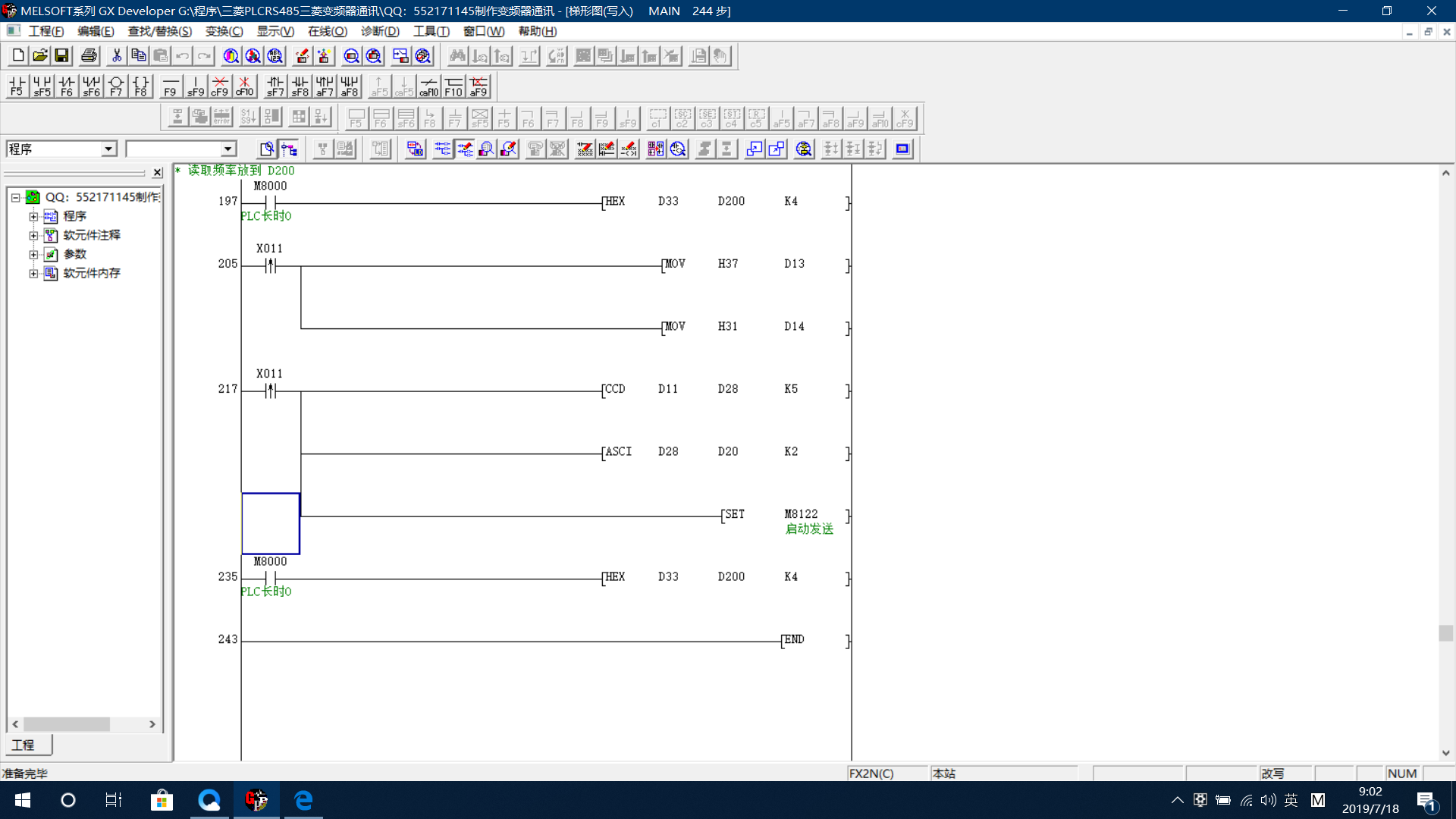

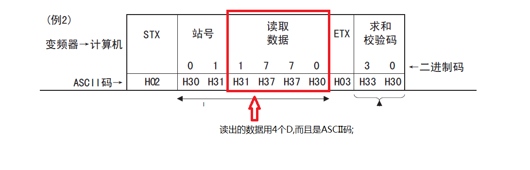

看程序:读出
用变频器手册的例子,变频器回应
你看,读出的数用4个D表示,而且是ASCII码,如果不转,是不能正确显示读数的

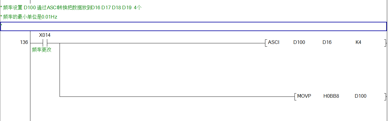

再看,你写入程序:
HBB8换成10进制数是3000,
换成ASCII码为:

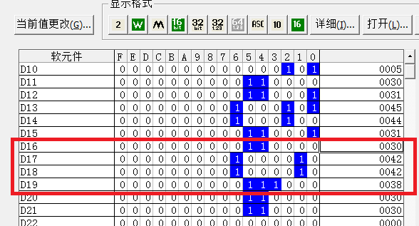

从这两个图看,D100的值是3000换成ASCII码到D16/D17/D18/D19得到的数如第二张图;
说回原话题,不转换的话,就是ASCII码,是不能正确显示读数;
用HEX指令,就把读出的4个D,合并到D200中
[ 此帖被anlyl2014在2019-07-18 17:37重新编辑 ]

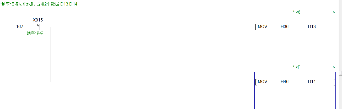

还是有点不太懂,意思就是我更改频率的是D100,然后D100把数据给了D16 D17 D18 D19 ,所以我现在如果要读的话应该改为【HEX D16 D200 K4】是吗?
引用第18楼anlyl2014于2019-07-18 17:25发表的  :
再看,你写入程序:
[attachment=235292]
HBB8换成10进制数是3000,
换成ASCII码为:
[attachment=235295]

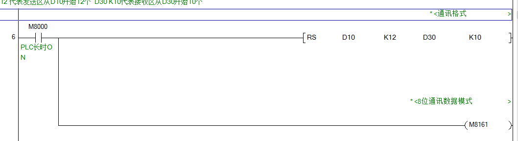

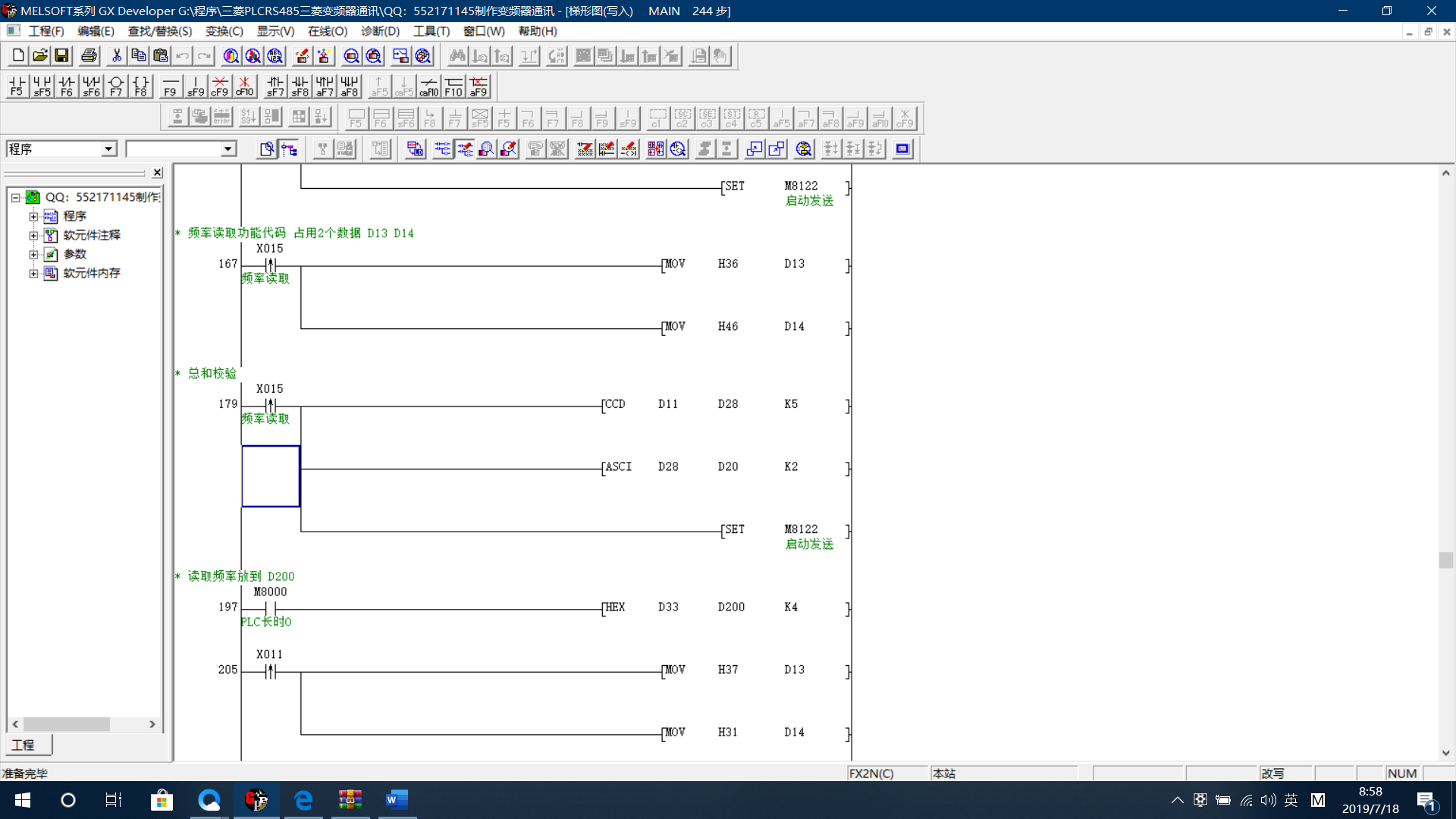

不是,你要看读程序
读出,是从变频器里读出数据,
在程序里看RS指令
读出的数存在D30起共10个,读出的数在D33/D34/D35/D36
再不明白的话,多看我发的例子

    21楼  发表于: 2019-07-18 19:31
    嗯,谢谢我再自己研究研究,感谢你给我讲解了这么多
    引用第20楼anlyl2014于2019-07-18 18:03发表的  :
    不是,你要看读程序
    读出,是从变频器里读出数据,
    在程序里看RS指令
    [attachment=235300]

    22楼  发表于: 2019-07-20 08:34
    问题已解决
