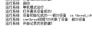

使用西门子S7-200 SMART。
请问大佬们是怎么回事啊???????

信息窗口也没有问题

发表于: 2019-07-17 15:50
已经解决了,原因是没有把通讯驱动文件一起打包过去。

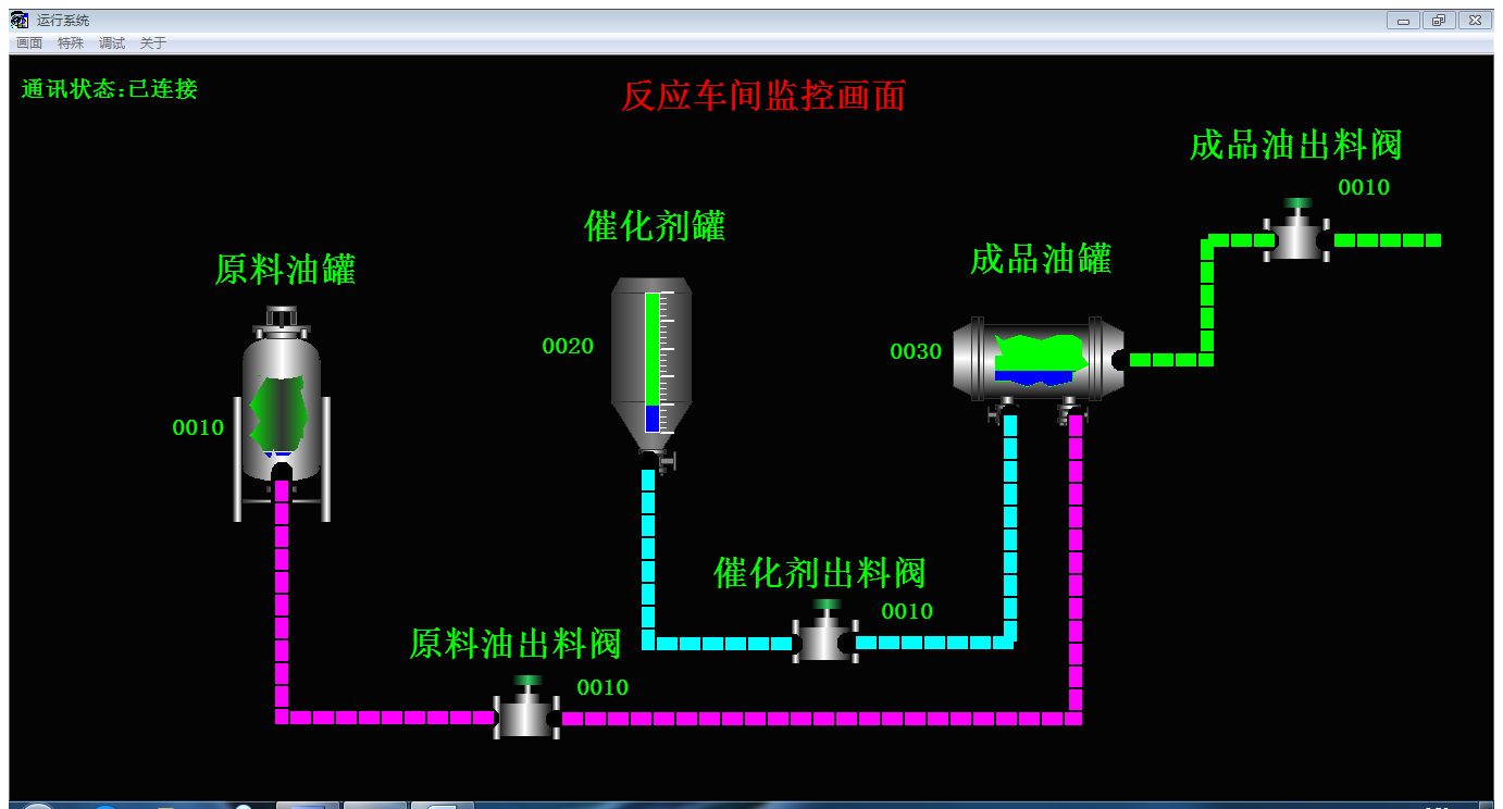

发表于: 2019-07-17 20:52
通讯状态用那个变量 显示有没有连接的啊
已经可以了,谢谢
组态王调试通讯可以,打包安装就通讯不了。
