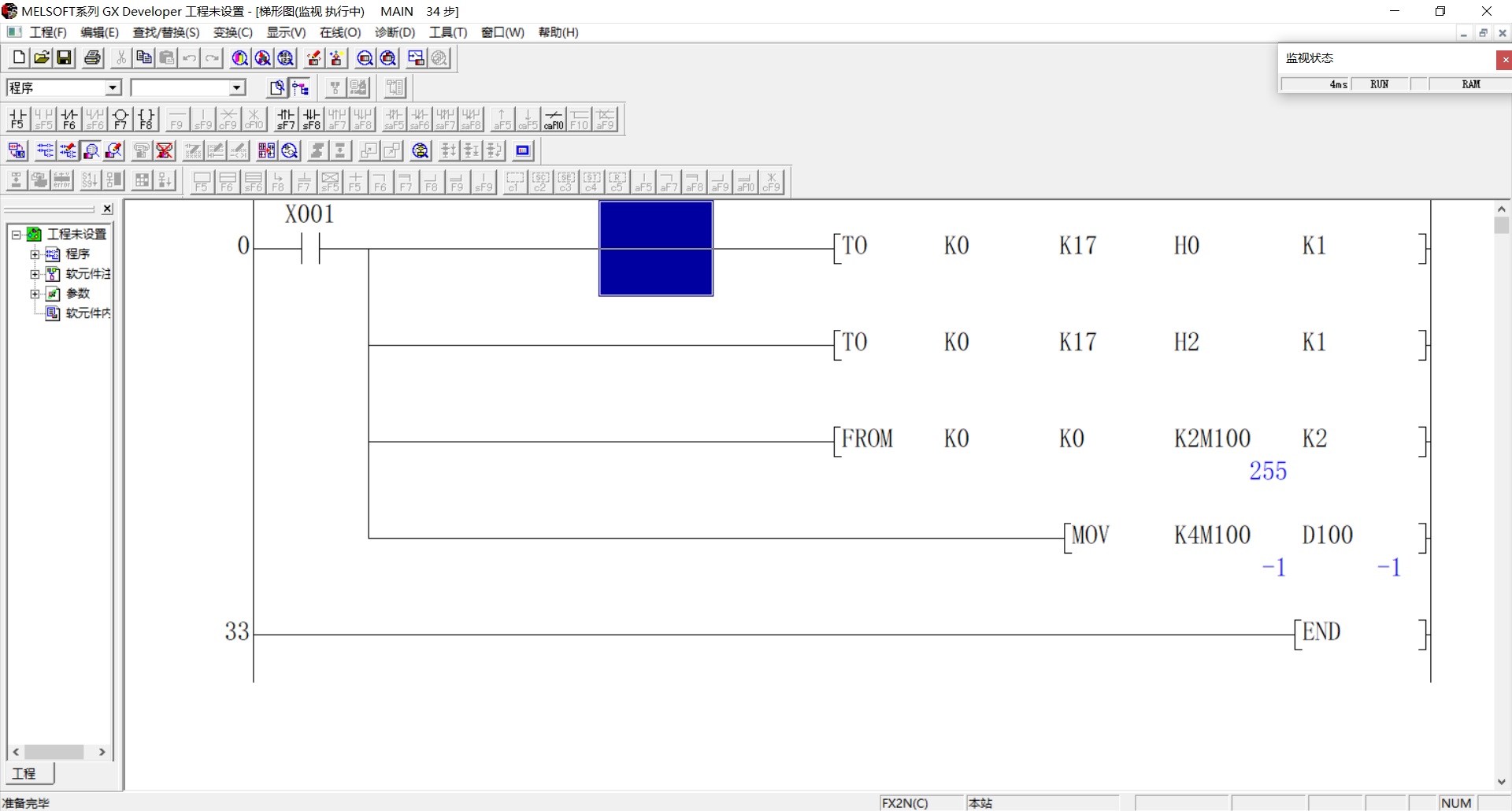

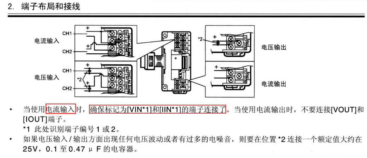

想知道这个怎么接线

1楼  发表于: 2019-07-15 15:13
如果是电流输入, 就将VIN1和IIN1短接  接到电流的正 ,COM1 接到电流的负
如果是电压输入, 就将VIN1 接到电压的正,COM1接到电压的负

    2楼  发表于: 2019-07-15 15:17
    我已经短接了我想知道后面的怎么接   (就是怎么接温度传感器)

    3楼  发表于: 2019-07-15 15:33
    我现在程序上面没有数值显示我是知道我我图一和图二之间的线怎么接

    4楼  发表于: 2019-07-15 15:53
    引用第3楼你知道演员吗于2019-07-15 15:33发表的  :
    你用万用表量一下引脚4--5之间是否有电流值
    电流值没有,,4-5之间是通的

    5楼  发表于: 2019-07-15 16:04
    怕你看不清

    6楼  发表于: 2019-07-15 16:07
    引用第4楼yl1111682于2019-07-15 15:53发表的  :
    是确定温度变化 电流值是否有变化

    7楼  发表于: 2019-07-15 16:12
    4-5电流当没有变化
