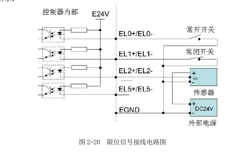

请问控制器的限位信号EL0是接到传感器的哪根线上,
传感器好像有二种,一种是二根线的,另一种是三根线的,这个图像好像有点怪画得

从图上看,EL0与传感器无关,它只受常开开关控制。

这图没错,非常的标准。
传感器常用是有2种,一种二条线,一种三条线。
二条线--棕色线接输入,蓝色线接0V;
三条线--棕色线接+24V,黑色线接输入,蓝色线接0V。
在电控行业里,这都是标准线颜色,标准的接法。

照2楼接就没错,还有一种是4线的,黑白线分别是常开和常闭。

接out,但是要注意控制器接收的是负电源,所以要选用NPN型的传感器,如果不确定,就把传感器接上电触发后用万用表量输出的电压。
传感器接线就是棕正蓝负黑输出。量那根黑线就行。

接传感器常开就是了。

选型npn输出传感器,不管它几根线的,输出点接EL2。
