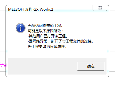

有没有遇到过  GXworks2 保存的软件打开修改后不能直接保存 只能另存为
文件格式没有问题
软件重新装过也没有用

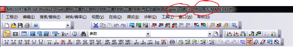

截图奉上 请查看

你要切换到离线模式弄,这个由于在线模式修改,然后你断线了,然后又用离线模式修改导致的,反正是个奇怪的BUG

就是在离线状态  任意打开一个程序  修改过后就不能保存  只能另存为

程序是只读属性

按F2切换改写模式在保存

有读模式 和写模式
