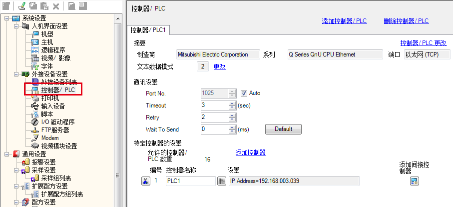

roface画面地址LS和三菱PLC内部的地址是怎么对应的呢 我有一proface画面自己怎么也看不懂 想请高人指点下,proface画面内地址是LS2002在三菱PLC内地址是多少,是什么关系

LS是内部地址,要使用三菱的地址要添加控制器。
