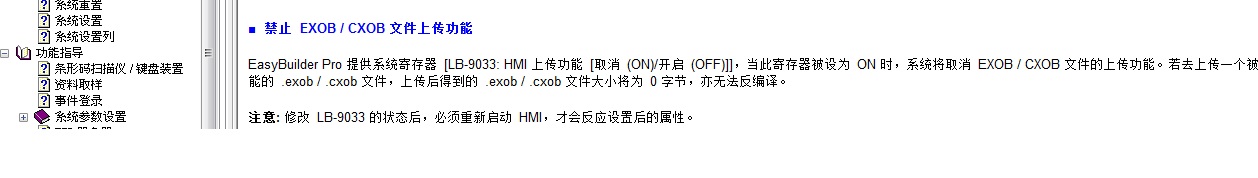

各位大神上午好!
今天把维伦触屏TK6071IP画面上传到电脑,显示上传成功,但是电脑上又没有工程文件EXOB,是什么情况?

发表于: 2019-07-12 17:51
