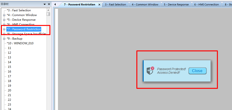

维纶的数值元件,安全权限设置用户权限,如果用户没权限,想修改时,那个提示窗口是英文的,怎样修改成中文的,如图,知道的大神提示下

这个是系统窗口7,打开窗口7就可以随便编辑了
OK了,谢谢
