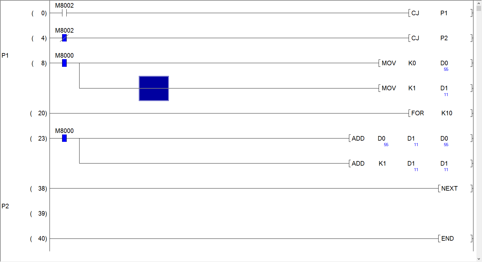

如题,编写了一个循环程序(1到10求和),当循环次数到达以后,没有跳出循环,FOR,NEXT之间的程序一直在执行,不知是什么原因,请大师们指教,见笑了,谢谢

1楼  发表于: 2019-07-11 11:26
每个死奥妙周期都在执行哦
你运行三天 他绝对不会不干停止运行

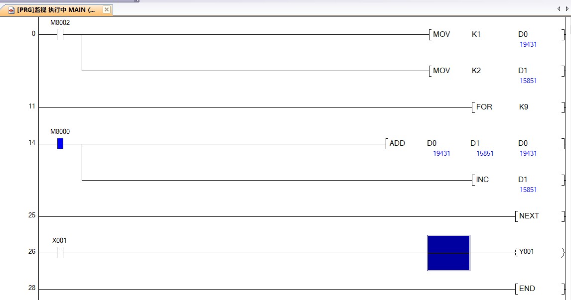

6楼  发表于: 2019-07-11 14:12
引用楼主zhongliang于2019-07-11 10:58发表的 循环语句-无法跳出 :
執行9次後要讓他跳出來啊,你這樣寫是執行9次後跳出來然後再重新執行9次。

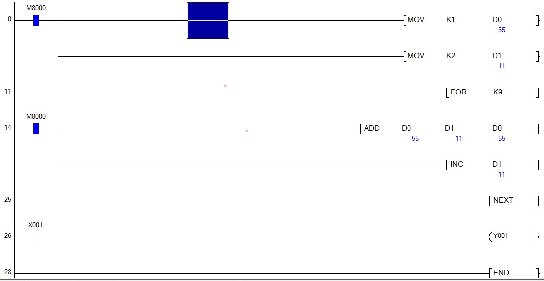

7楼  发表于: 2019-07-11 14:34
问题解决,第一行M8002,改成M8000,即可

8楼  发表于: 2019-07-11 14:37
把M8002改成M8000

9楼  发表于: 2019-07-11 14:47
PLC开机第一个扫描周期会跑进P1执行FOR循环,之后的PLC扫描周期都不会进行循环,这个应该满足楼主的意图

11楼  发表于: 2019-07-12 16:25
试着在FOR K9上面加一段LD SM400 ;MOV K0 D1;试试
