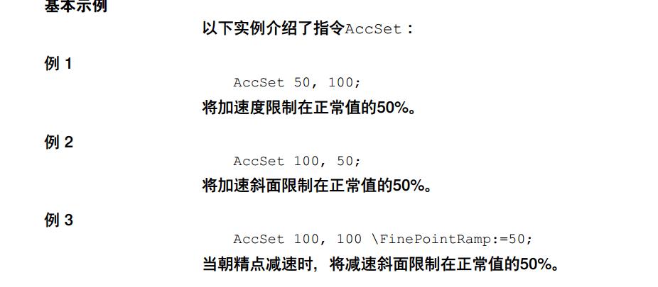

AccSet这个指令怎么看出是百分数,似乎毫无规律,请高手指导一下

AccSet这个指令,就是一个速 度限制,你这三个例子不是有说明了吗?50=50%;在不同的位置限制不同的东西
50%两次位置不一样哇,例一是第一个数,例二数,这让人怎么判断

他说是百分数那就是百分数
对,也有同样的疑问?这个百分数怎么规定

这个指令的后边不是还有图说明吗,实在理解不了,直接把机器人玩起来试试就行了,搞工控又不是考试。
看来你也没明白
