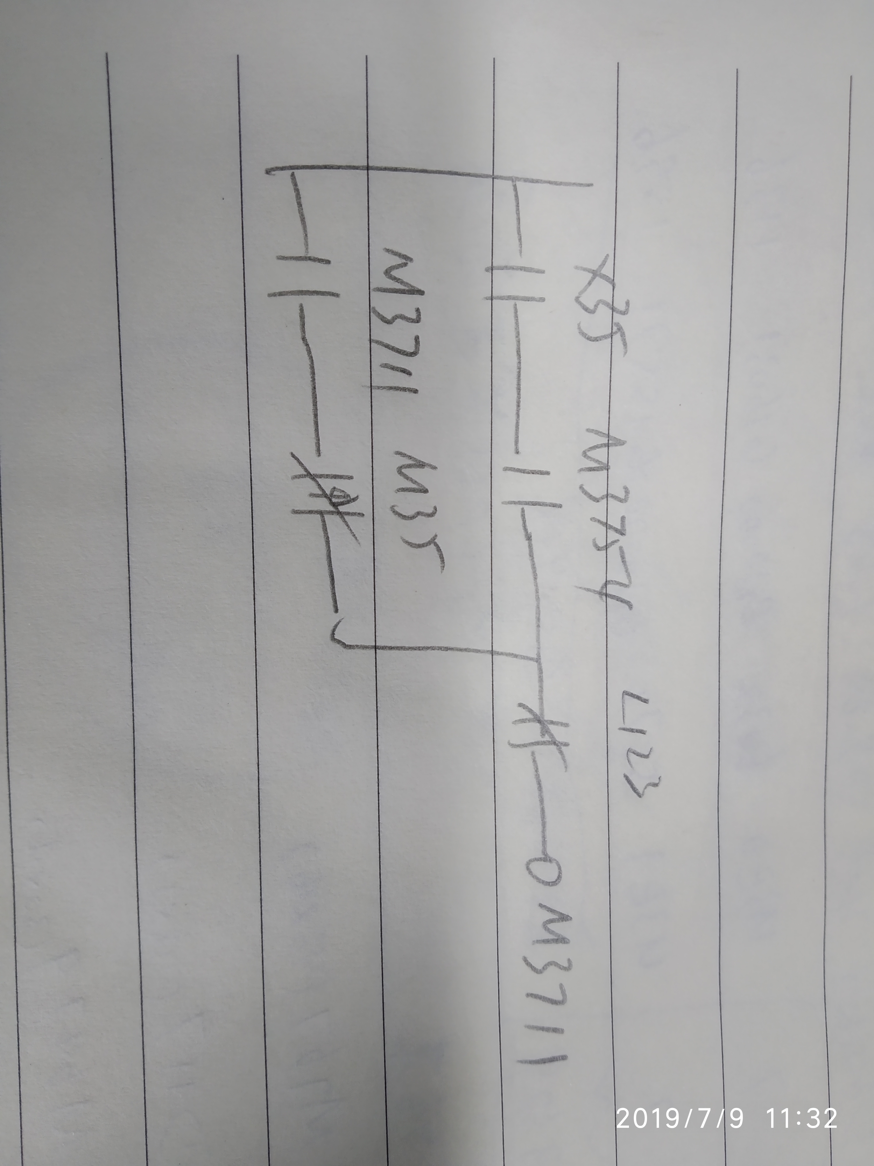

Q系列,这个上升沿什么时候ON,这个回路能自锁吗?

M35改成X35

新图

经过测试 是可以自锁的。

请问一下常闭点带脉冲在哪里。。。。。

搞明白,是常开上升沿的轴对称

楼主也太懒了吧!你不能写一下程序吗,用手画的,

你確定?

上电第一个扫描周期,和X35下降沿,两个时间都生效

按照逻辑来说,应该是无法自锁吧
这个上升沿在什么时候动作
