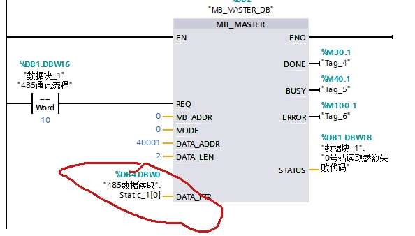

CB1241 RS485 与同为RS485通讯的倾角传感器发送40001?

一直报818B

发表于: 2019-07-08 09:58
地址写入错误

发表于: 2019-08-03 21:24
DATA PTR地址应该是 P#DB4.DBX0.0 WORD 1
