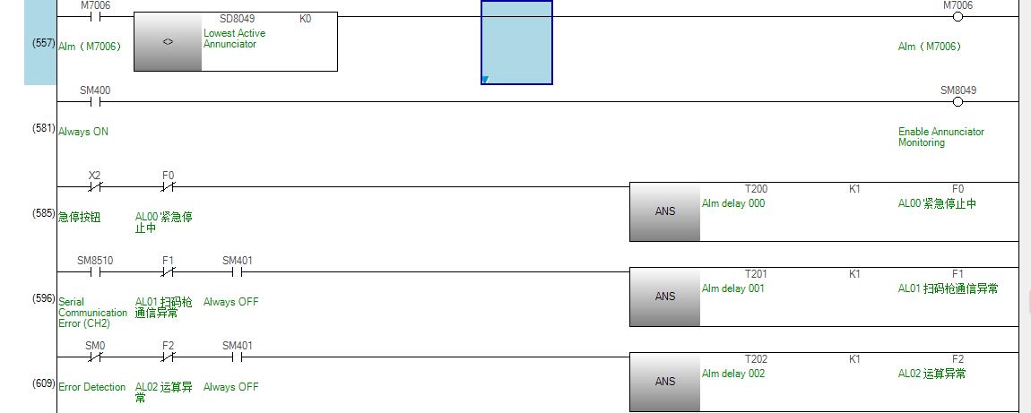

LDM7006D<>SD8049 k0 out M7006
LD SM400 out SM8049
LDiX2 LDI F0 ans t200K1 F0
以上程序第一次接触,求老铁们指点

报警程序

说明书里查一下特殊继电器SM8049,SD8049,
真诚感谢!
谢谢!已经弄懂了
