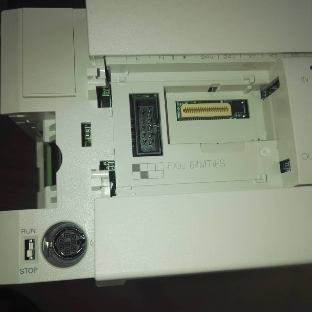

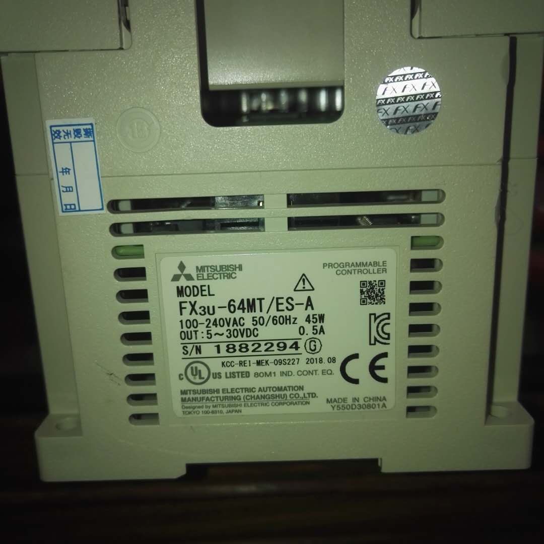

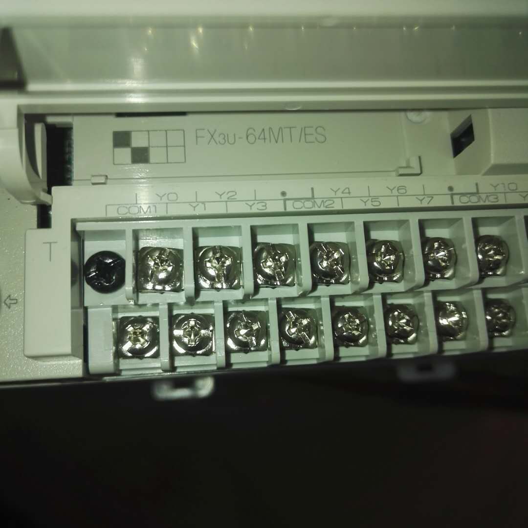

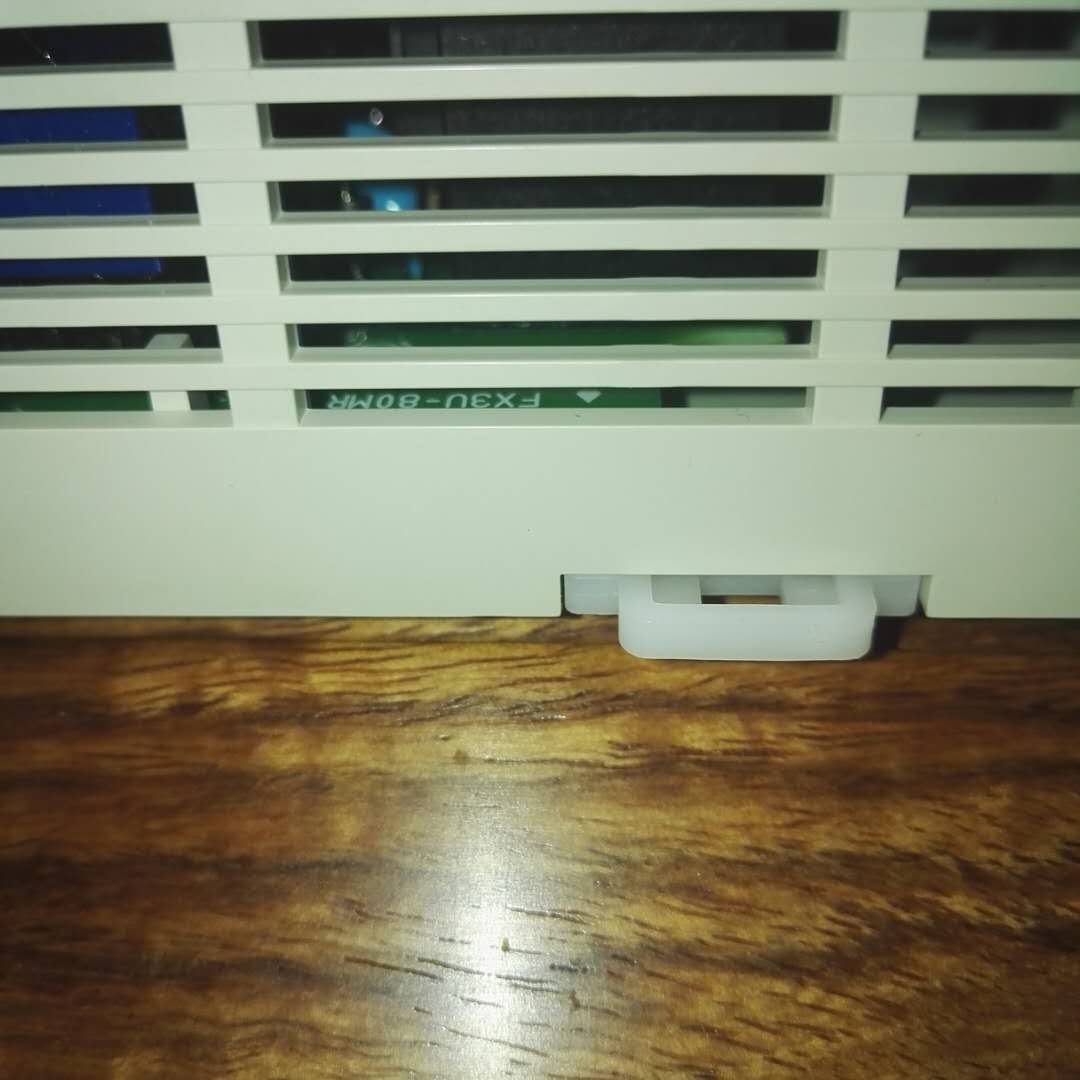

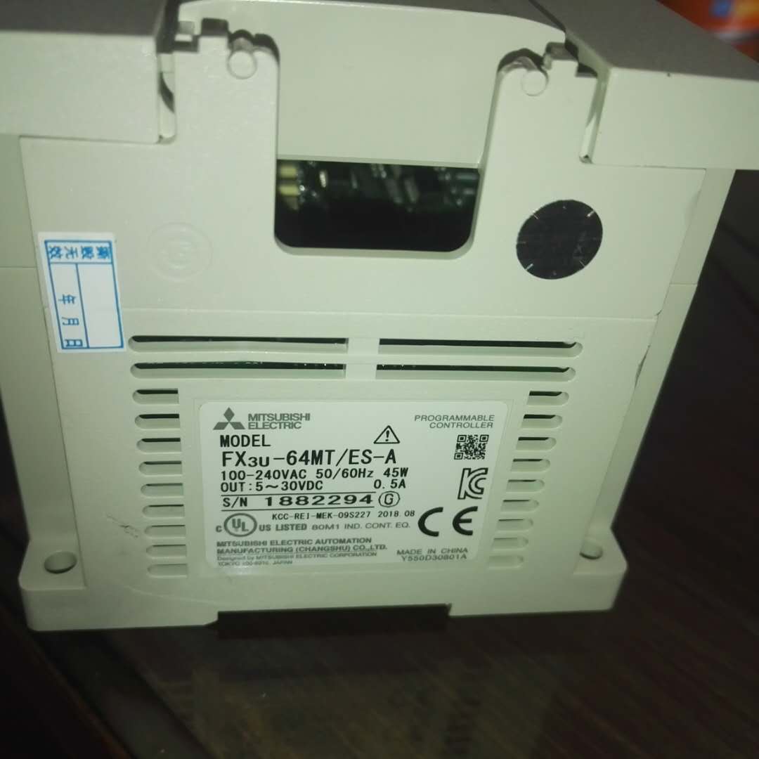

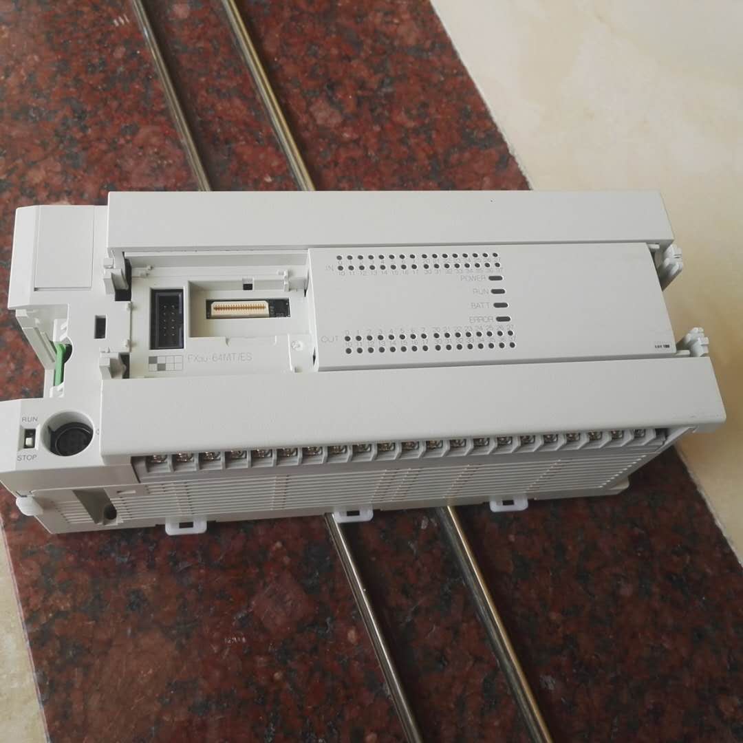

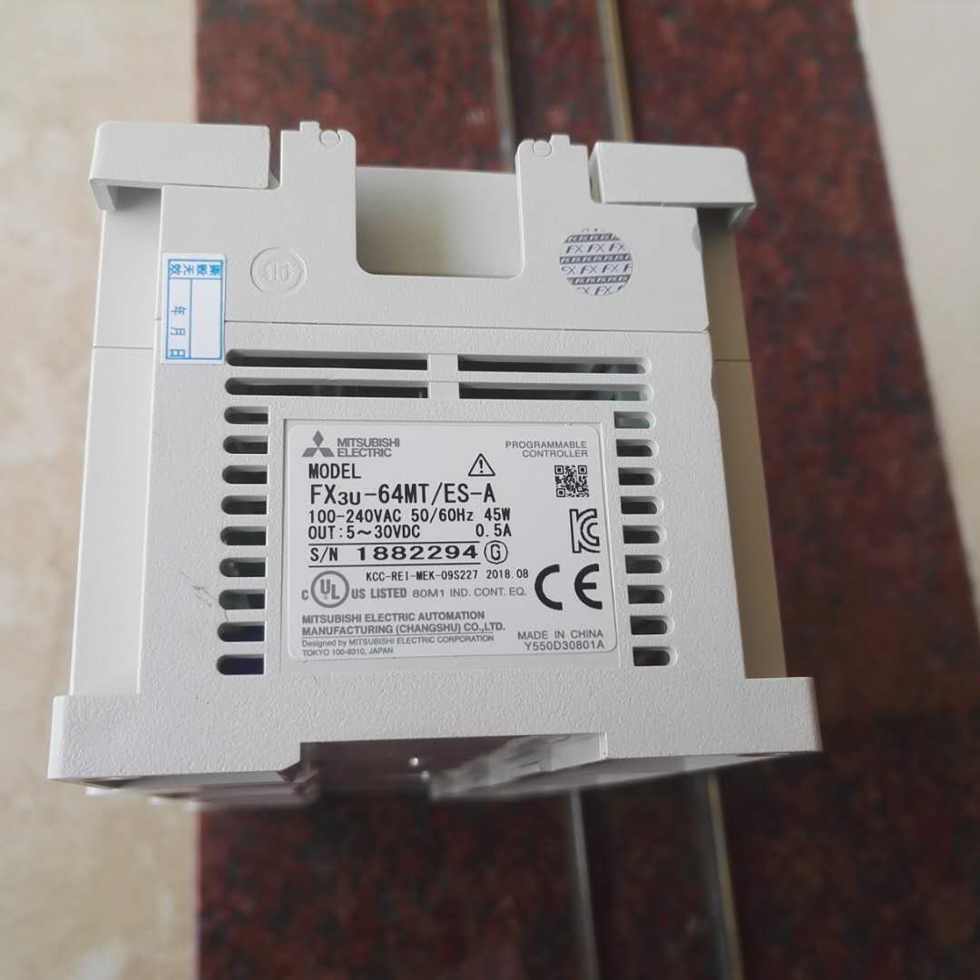

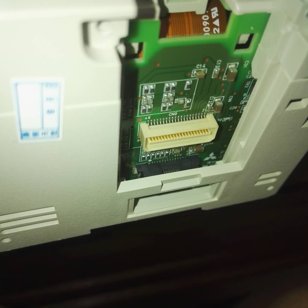

请站长和各位帮看一下这个3U的真假。标签上怎么有个叹号。感觉有点假。还有看到电源板上有三菱标志但写的是FX3U-80MR。这个是64MT。是不是拼装的。

你使用了美颜么?正品的PLC看起来没你这么白和光滑。还有就是看电源那几个功率电阻。

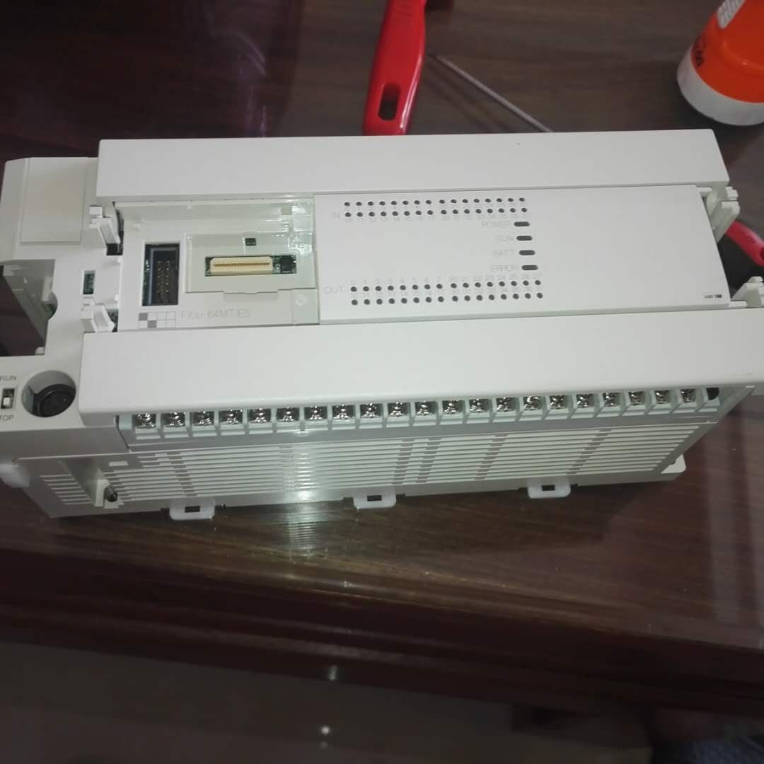

没使用美颜,只是拍照时开了灯
这两张是自然光拍的。

一般电路板上有三菱的logo都是正品,还有看CPU,正品的CPU上也有三菱的logo,仿的就没有

CPU上看不到。没的折开。但看到标签上有个三角感叹号。觉得怪怪的。

應該是真品

感觉是假的

还有防标签变换方位后看不到OK字样,还有这个盖子上三菱标志处是一行英文字。这里变成两行

三菱官网的识别方法
https://cn.mitsubishielectric.com/fa/zh/imitations/%E5%85%B3%E4%BA%8EMELSEC-F%20%E7%B3%BB%E5%88%97%E3%80%81iQ-F%20%E7%B3%BB%E5%88%97PLC%E7%B2%98%E8%B4%B4%E6%AD%A3%E5%93%81%E8%AF%86%E5%88%AB%E6%A0%87%E7%AD%BE%E7%9A%84%E9%80%9A%E7%9F%A5.pdf
