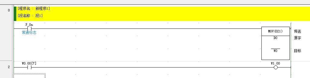

CP1H中TST位指令在CP1E PLC时有其他指令可替代?

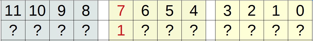

比如寄存D0 = &7 ,CP1H PLC 指令TST  D0  &7时,W1.00 ON
上图中位元7 ,1=ON,
其他位元?则表示其他位元可为0=OFF可为1=ON
只要位元7=ON,那条件就成立

引用楼主sunnykmc于2019-07-04 09:51发表的 CP1H中TST位指令在CP1E PLC时有其他指令可替代? :
比如寄存D0 = &7 时,W1.00 ON
Good Luck~
  • 下载积分:+5(sunnykmc) 还有这招~学习了~真诚感 ..
