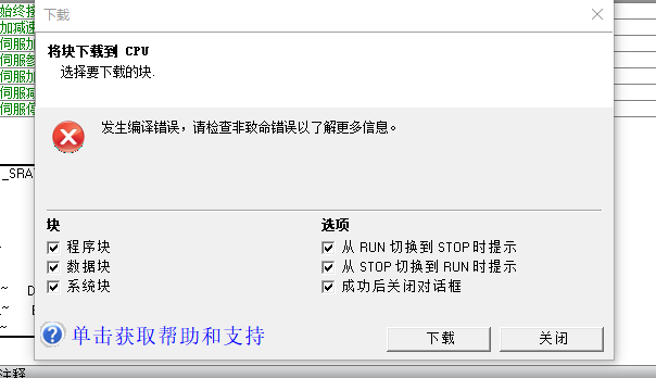

急急急!在线等!编译时没有错误,下载出错

那位兄弟帮我看看撒!万分感谢!!!!

菜单:PLC-信息。可以看到错误。

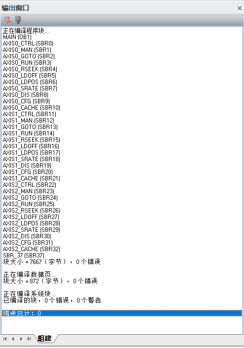

整个程序发上来看看

兄弟!你要发下你的各个步骤画面!!!

超容量了7667+872=8539>8192,系统块设置一下扩展容量
