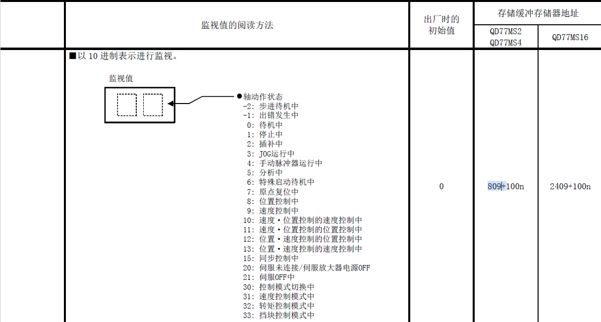

麻烦问下各位大佬,若是第一个轴那么图中QD77MS4中缓存地址应该是809还是909

我猜是809

Md.26 轴动作状态
在QD77MS2/QD77MS4中第一个轴是G809

n=轴号-1;

轴一G809,后面是G809+100n,第二轴是G909.第三轴G1009顺序推
