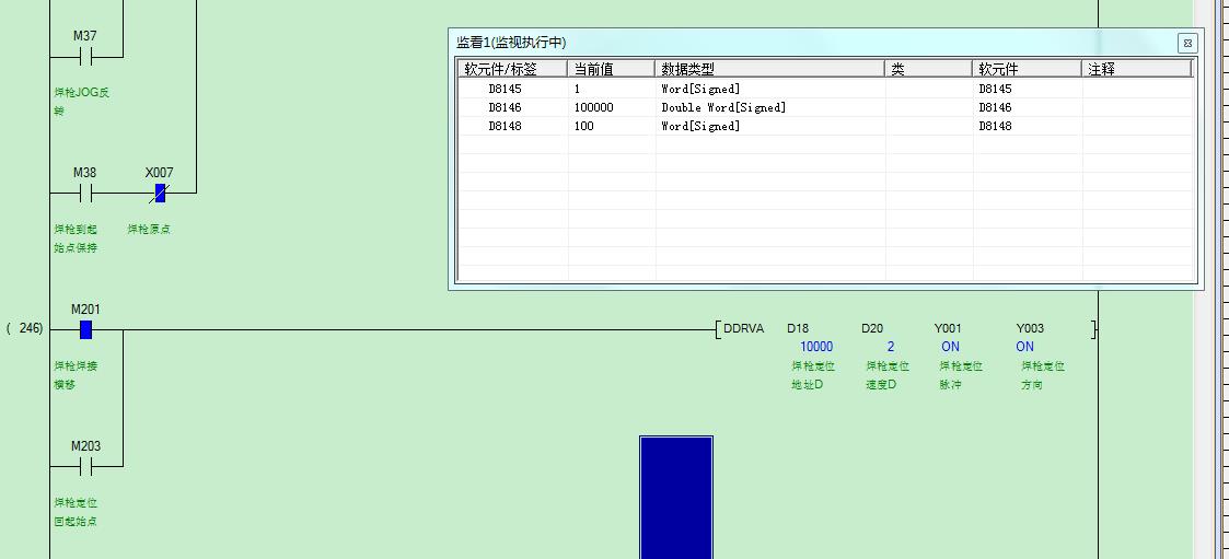

最近帮朋友写个程序,PLC买的是FX1S的,手动已经没问题了,卡在DRVA定位指令上了,因为不管我脉冲频率怎么设置,好像速度都不变化,甚至设置到
个位数的频率了,速度仍然不变。翻看了FX1S编程手册,觉得有关联的也就D8145基地速度了,也设置了。
FX1S的之前没有用过,有用过的大神能指导一下嘛

试试500,1000,5000,10000,20000,50000.运行中改变速度是不行的,必须停下来改。

D20 内数大点看看。

首先我这个不是运行中变速的,先给定速度才启动的,D20那数我就是从大到小试下来的,从500开始的,觉得速度有点快了,怎么调都感觉没变化,才挣到个位数让差距大一点试一试

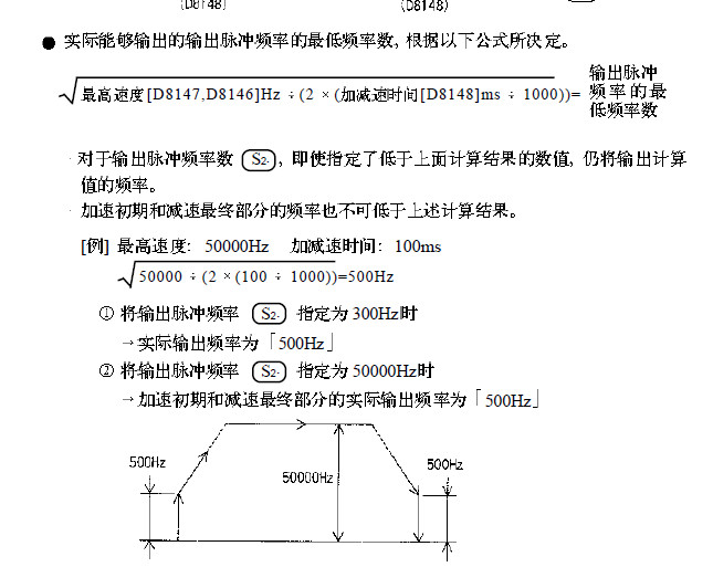

頻率設定有沒有按照規定?

5楼  发表于: 2019-07-03 17:47
引用第4楼twingo49于2019-07-03 12:58发表的  :
頻率設定有沒有按照規定?
[attachment=234699]
真。大佬啊
还有这么一个公式限制最低频率
非常感谢

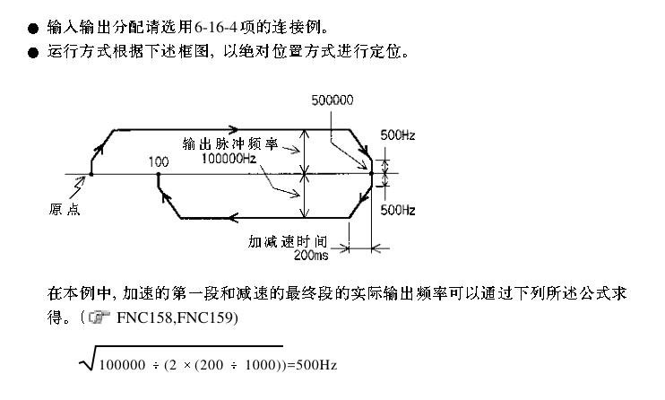

我马上又去翻了一下FX1S的编程手册,只找到了类似的地方,但是公式是一模一样的,是我手册版本太低了吗
