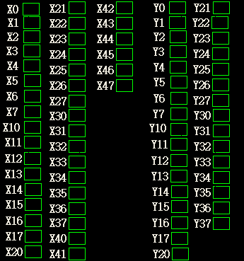

重装了好多次都是一样结果,有提示后面直接上图片

图片内容显示不出来

自己新建工程也是一样的会有这个提示

搞好了吗,我遇到同样的问题

同事也出现过这样的问题,安装其它软件就出现不显示文本标签,重装三菱软件不能解决,最后重装系统才搞好了

这种情况是软件没有安装好,中间缺少一个文件,,重新安装软件可以解决。。
