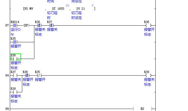

如图,按钮R35按下R36为啥不通

你PLC的开关在运行位吗?

当然是开的了

双线圈了吧

楼上说的没错,查一下,是否有别的地方用到R36?
是否有暗访问,例如,警报复位在动作。

应该是有地方RST R36了,

看看是不是有用到双线圈R36,或者是用到变址与R36有关。

双线圈作怪,地球人都这么想

很大的可能是双线圈问题

松下PLC 有一个双线圈,错误提示的设置,,默认是双线圈会报警。 一旦用了双线圈, 程序无法成功编译 运行的。

既然不是双线圈,那就查一下R37的逻辑和R36的逻辑关系。
简单的方法,将每一个连锁点旁掉依次试,总会找到问题原因。

单看这段没毛病,应该其地方有在reset R36
