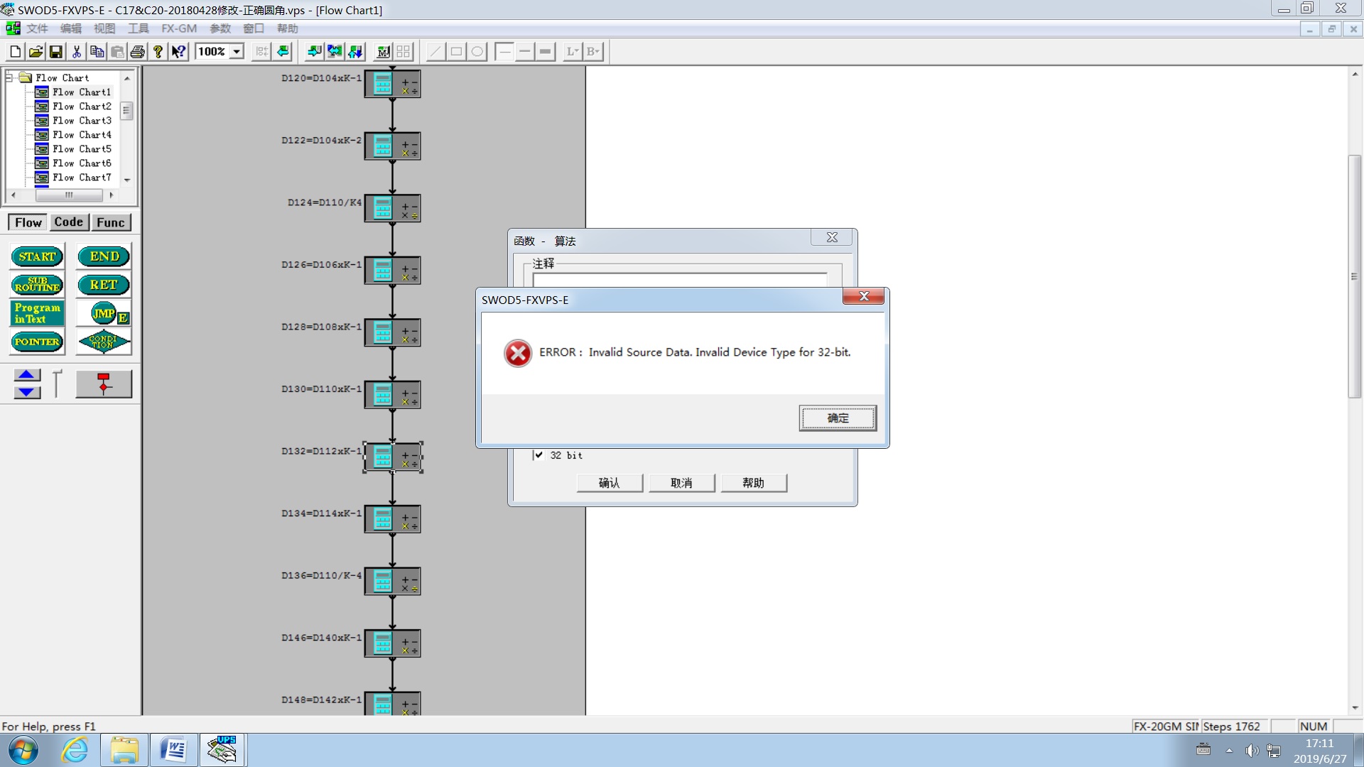

原有程序为16位乘法,寄存器最大为-32768~32768,现需要的数据为37000,如何解决这个寄存器数据溢出的问题?32位乘法有解决方法么?

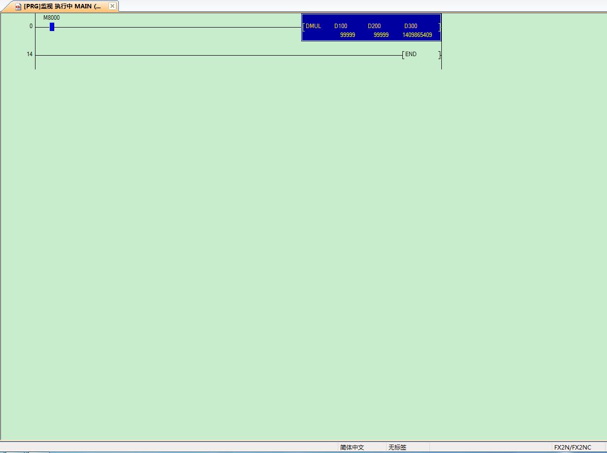

轉實數運算

引用第2楼anlyl2014于2019-06-28 08:31发表的 :
[attachment=234537]
FX2N不能用GX work2运行啊……只能用FX-VPS-E

发表于: 2019-06-28 12:05
FX1N都能用works2,何来的FX2N不能
而且2楼大佬只是图个方便没有把右下角的PLC型号截图出来而已吧

是的,楼上说的没错,FX0N都可以
