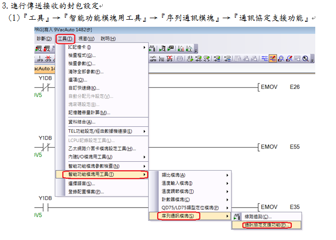

3楼  发表于: 2019-06-28 08:10
看GX -work2 版本
大約如圖

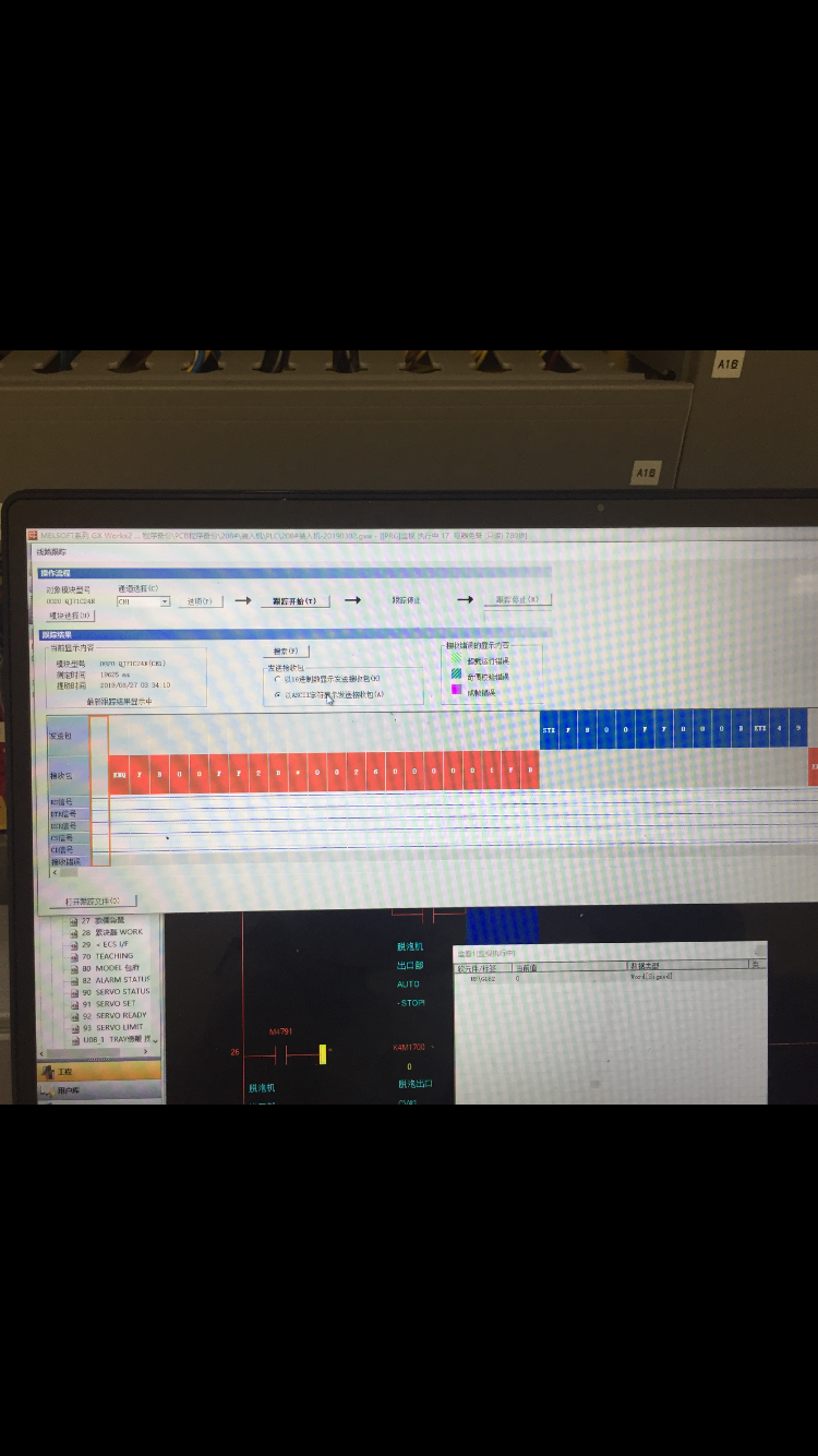

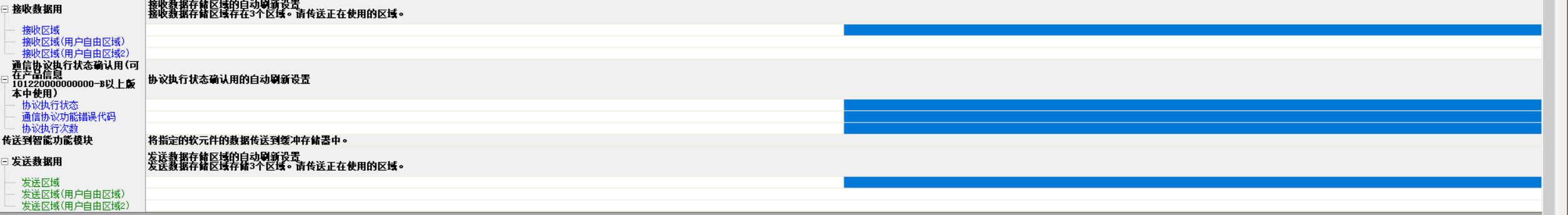

4楼  发表于: 2019-06-28 10:24
这个里面我读取过   读取的时候没有东西  报警未使用

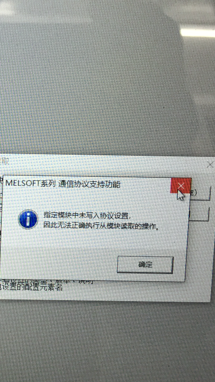

7楼  发表于: 2019-06-29 22:31
各位大神 读取C24通讯协议 显示并没有登录

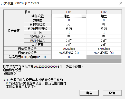

10楼  发表于: 2019-07-01 14:42
那要看發送或接收在那
開關自己在模塊設定或參數那也可

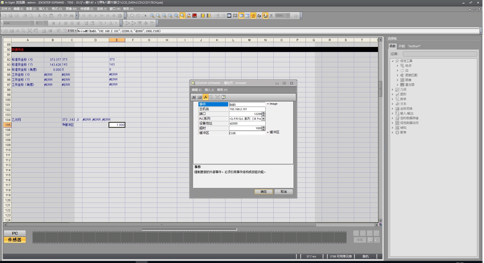

11楼  发表于: 2019-07-01 20:37
意思是对方设备设定的软元件吗?  对方设备 是一套
vision系统
