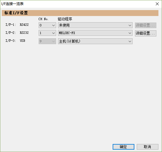

FX3U要连接两个触屏显示,一个GT1030通过422编程口连接,另一个GT1050通过232ADP-MB的232口连接,不知道如何设置232ADP来正常连接工作

WORKS2可以直接设置

非常感谢。通过GT Designer 3,在标准I/F一览表中设置端口成功。
