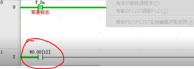

想请问一下欧姆龙PLC里面中括号怎么输入。
18664371537
63 个
132 点
639 分
在线时间: 43(小时)
2019-06-03
2025-08-13
查看18664371537的
发表于: 2019-06-26 17:08
我的输入不了。

换CP1E试下

还有一下什么CPU支持这种寻址的?我1H-1L都不行。

数组,间接寻地址。

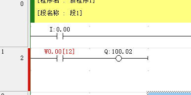

这是CP1E的指针。CP1L以上的PLC用MOVR指令

CJ的PLC可以这样用,CP的是用@
