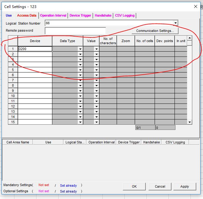

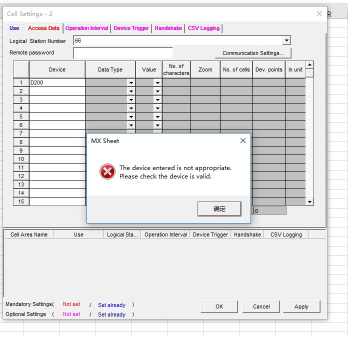

MX Sheet ,MX Component都安装成功,用excel连,出现无法写元件,通信都正常。请教大神

哈哈 我也遇见过 这个你还是用OPC加组态把 那个要好用

更新mx sheet和mxcomponent可以解决,软件版本问题

你use那邊沒有設定,如A1:F1可讀五個
