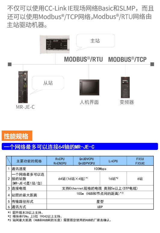

功能还算不错,5u的只能连6台。程序不算复杂,加上电池可以做绝对位置掉电保持

    去年年底的时候就出新固件版本了,能连16台了

    延时还是有,目前FX5U最多可带16台JE-C。

    本人亲测5UCCLINK实际只能连接5台JE-C,第六台死活连不上,去年年底做的项目,还好有一台要求不高,只需要旋转,改用模拟量控制,不然就尴尬了。

    说只能连6台的,是多久没有更新软件了,2018年12月以后都可以连接16台了,前提是软件版本1.050C,硬件PLC版本必须是1.11版本以上
