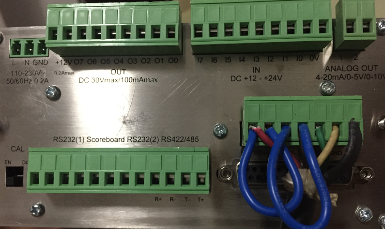

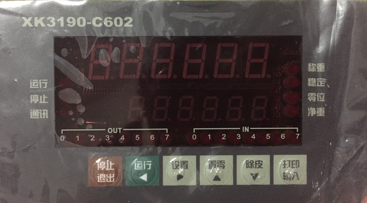

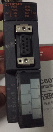

各位师傅好,本人手上有一台上海耀华称重显示器,型号:XK3190-C602 想与三菱QJ71C24模块通讯,求接线图(第一次接触)及程序
XK3190-C602
背面接线端
三菱QJ71C24

SDA->R+
SDB->R-
RDA->T+
RDB->T-
要看哪種協議,Modbus的話就買專用模塊就好

c602 新款支持modbus协议,可以和plc连接

这是配料仪表,如果plc议能连接的话协议连接仪表最好,如果不能,仪表本身有开关量定值输出plc走开关量也可以
