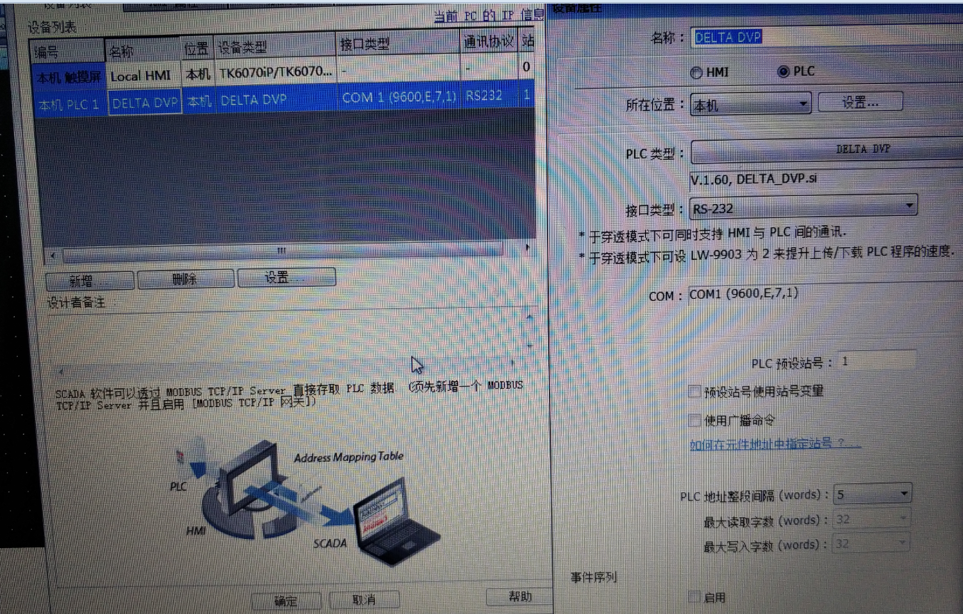

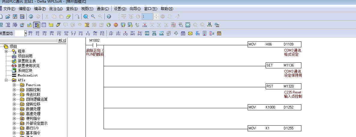

大家好!
我有1台台达DVP-EH3 的PLC想用扩展卡F232联威纶的屏,现在联不上。求解,非常感谢!
通讯线:两个9PIN母口 2-3,3-2,5-5 焊接

COM3扩232确实有点问题 我上次连接仪表也没有连接上

已经搞好了,

发表于: 2019-06-26 08:07
屏的COM口接线没注意,它的引脚定义跟其它的不一样,搞了半天
惭愧
