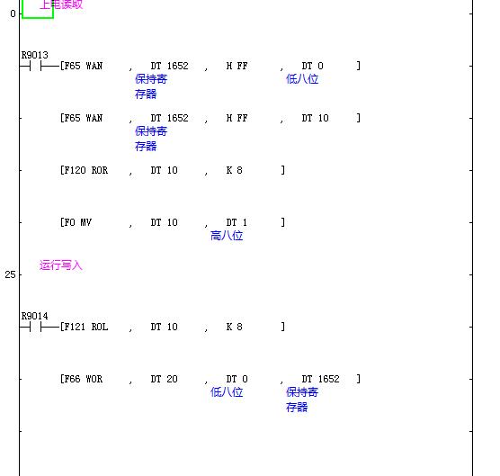

所用PLC:松下FP0-C16T,被调整数据:16个,PLC内部掉电保持寄存器数目:10个『8个数据寄存器(DT1652-DT1659:8个各16Bit)和2个字的内部继电器(WR61、WR62:2个各16Bit)』。如果按常规的一个被调整数据占用一个数据寄存器的方法,这显然不能调整16个被调整数据,而只能调整10个被调整数据。为此,本人专门分析了16个被调整数据的数据调整范围,发现多数数据的调整范围只需要从0~255,即0~28-1;而掉电保持数据寄存器DT1652等内部的数据大小为216-1,即256×256-1;所以我们可以将一个被调整的数据只用到数据寄存器的低8位,那么该数据寄存器的高8位就可以来存储另一个被调整数据。
下面就列出该部分的程序:
1、开机时,分开掉电保持寄存器中高8位和低8位至另外两个数据寄存器:
     其中,R9013是松下FP0系列PLC内部所规定的、在PLC从program状态到run状态时只动作一个PLC扫描周期的脉冲继电器。
     指令F65是一个字与指令,它的作用就是将掉电保持数据寄存器DT1655内的数据与十六进制数FF进行字与,然后将结果送到一般数据寄存器DT0,这样就可以分离出掉电保持数据寄存器DT1655内数据的低8位;同样第二行的字与指令可以分离出掉电保持数据寄存器DT1655内数据的高8位。
     指令F120是一个不带进位右移指令,即:对数据字进行右移时,对高位进行补零。K8表示右移8位。
     指令F0是一个字传送指令,就是将一般数据寄存器DT10内的数据传送到一般数据寄存器DT1。
     上述程序段的目的就是在开机时将掉电保持数据寄存器DT1655内的数据分成两个被调整数据。
2、开机之后,将另外两个数据寄存器的数据合并至掉电保持寄存器的高8位和低8位:
    R9014是松下FP0系列PLC内部所规定的、在PLC从program状态到run状态时、第二个PLC扫描周期开始动作的脉冲继电器。
    指令F121是一个不带进位左移指令,K8即左移8位。
    指令F66是一个字或指令,将一般数据寄存器DT20内的数据与一般数据寄存器DT0内的数据进行字或,结果送掉电保持寄存器DT1655。
由上可以看出,在PLC运行的时候,可以任意改变一般数据寄存器DT0和DT1中的数据,而这些改变也同时送到了掉电保持寄存器DT1655,这样,当PLC掉电时,所被调整的数据也就被保存了。
     通过同样的方法,我们可以视被调整数据的大小,灵活的使用掉电保持寄存器的每一个Bit位,从而使我们在不增加成本的情况下,提高小型PLC控制系统的性能。
看不出来DT10 和DT20,怎么链接
