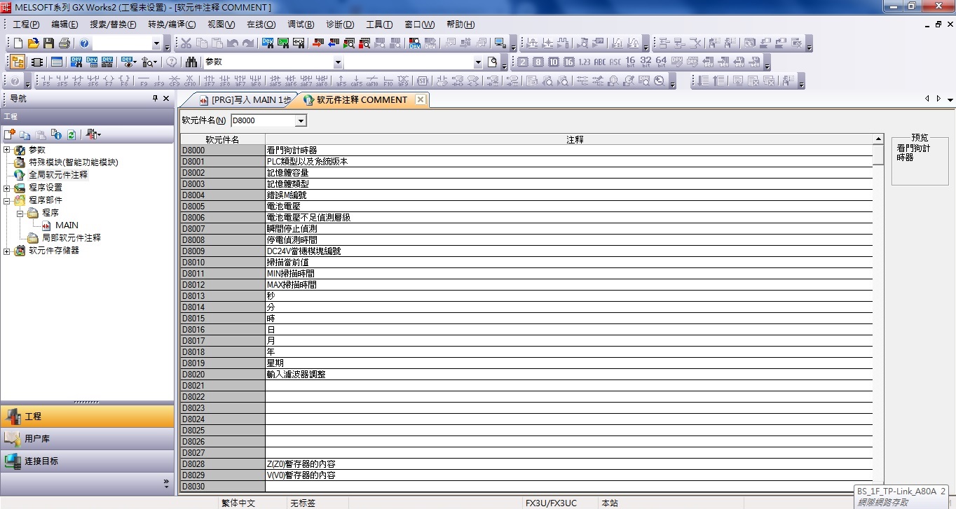

三菱Q系列特殊继电器SM1053的名称含义是什么?请教大神

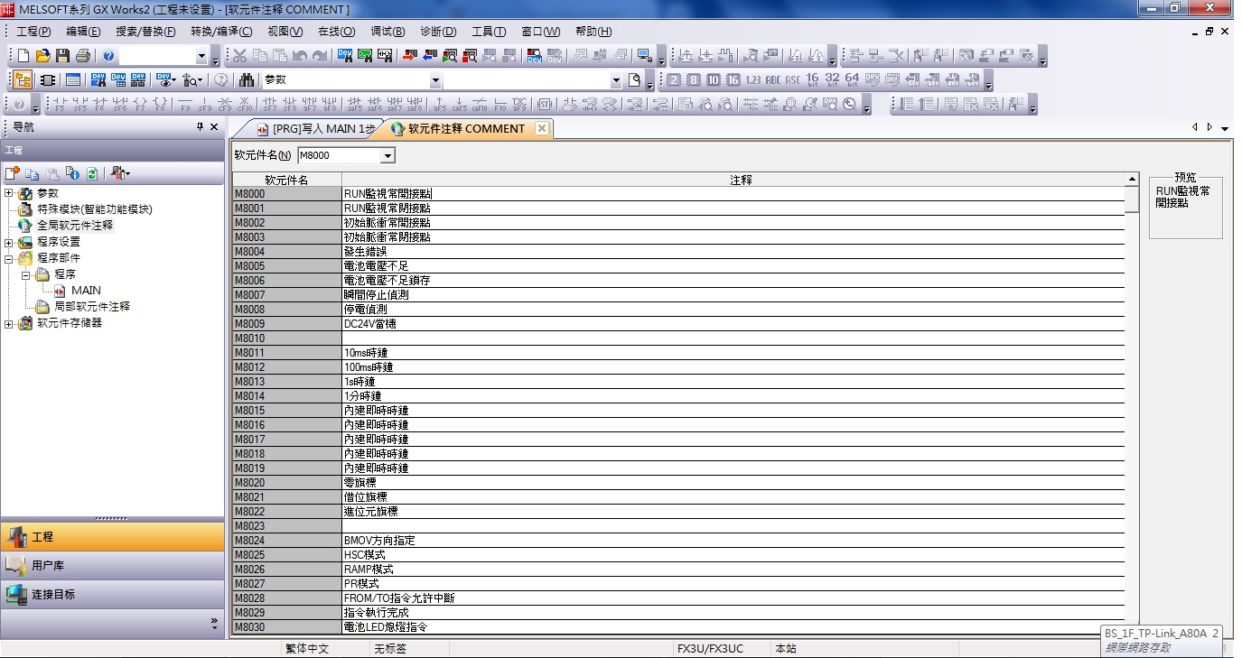

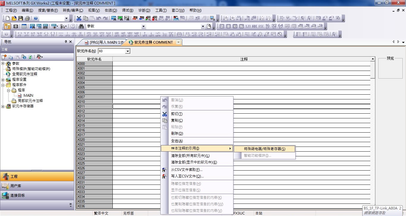

其實可以利用樣本註釋的方式標註
範例為FX3U,Q系列的特殊模組也能透過樣本註釋的方式標註
