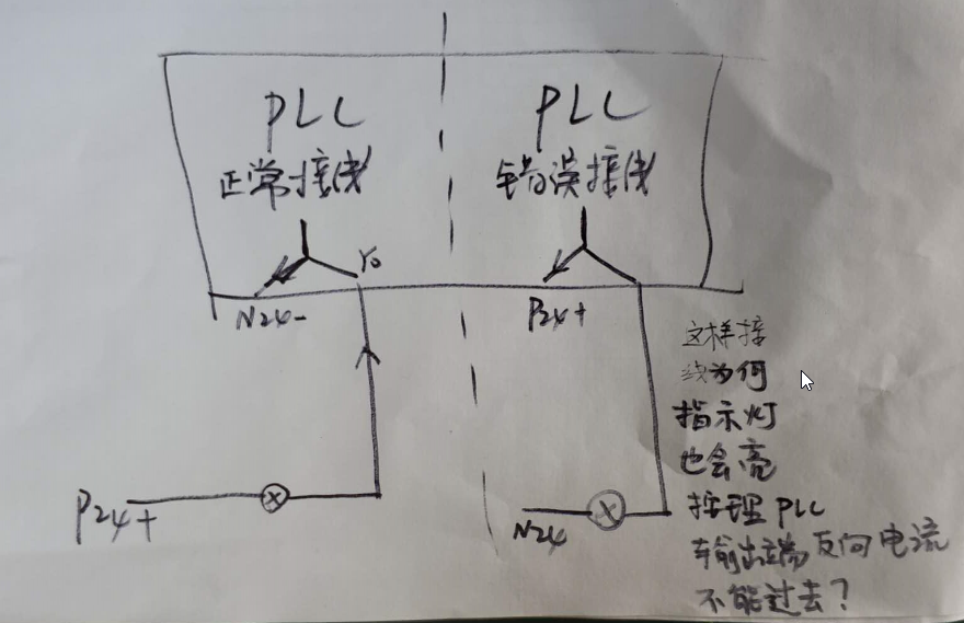

今天误将给PLC输入输出用的开关电源24v两根线接反了,相当于正负极对调了一下。结果导致所有输出全部是导通的,就是正负反了一下。反思一下为何直接能导通呢?自己画了个图还是没找到答案。大家能否帮助分析一下。PLC为晶体管低电平输出的。

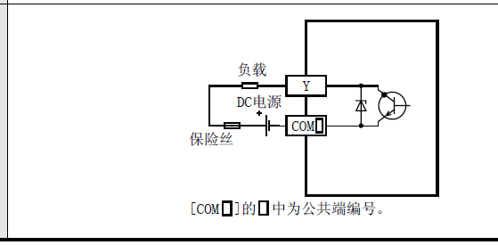

PLC内部有稳压二极管的,反向就变成普通的二极管直接导通了

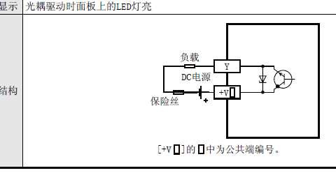

楼上说的没错,手册说的这样的输出电路
下载积分:+1(13771165220) 真诚感谢!

发表于: 2019-06-24 19:08
或者是这种电路
