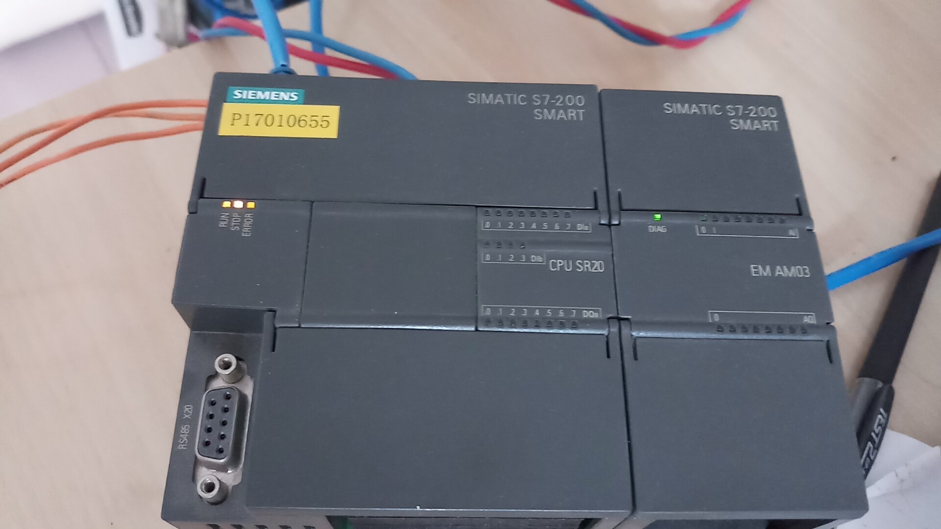

请问,我的西门子SMART 在编程软件里找不到AM03

请遇到过这种情况的老师指点一下。
谢谢了。

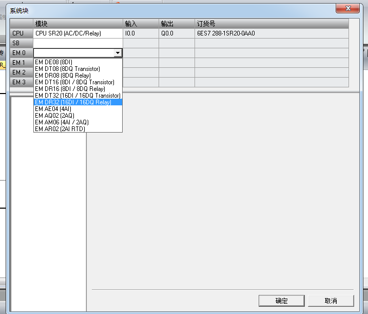

有AM06,没有AM03.

发表于: 2019-06-23 16:34
升级版本

发表于: 2019-06-23 17:00
好的,谢谢了。

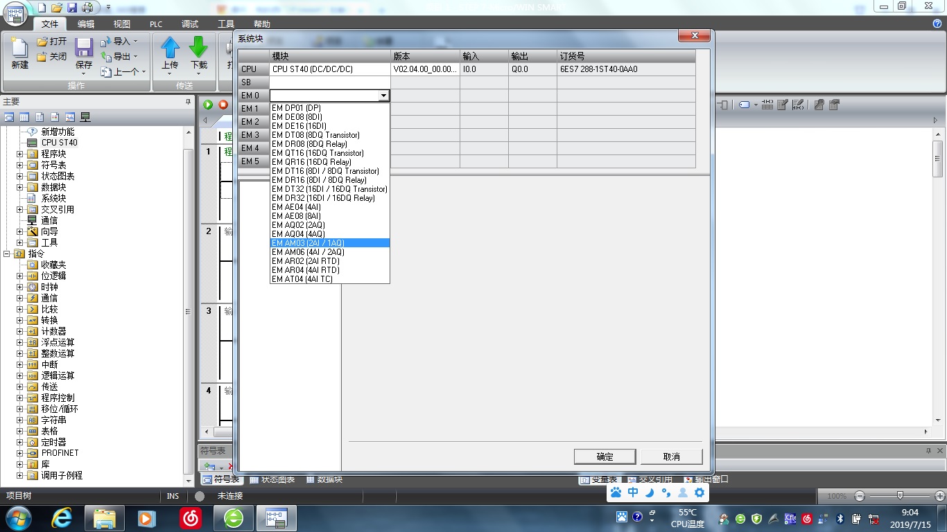

发表于: 2019-07-15 09:08
升级软件版本到2.4即可
