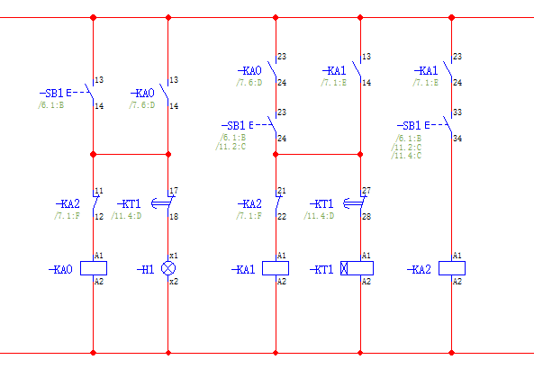

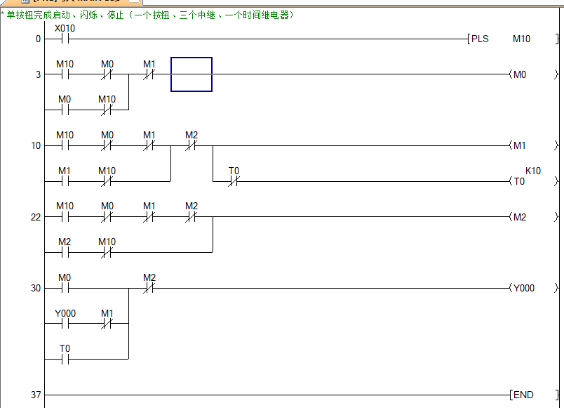

今天在论坛里看了一个很老的帖子,很有意思。 用一个单按钮完成指示灯点亮、闪烁、熄灭控制(要求使用一个按钮、若干个中间继电器、一个时间继电器来完成)
1、第一次按按钮,点亮。
2、第二次按按钮,闪烁
3、第三次按按钮,熄灭
不能使用特殊指令,编完后转换成传统的电路。

不能用计数器或者是ALT 这是测试时用了PLS

发表于: 2019-06-24 20:15
PLS也是特殊指令拉

发表于: 2019-07-12 21:25
引用第2楼secgo于2019-06-24 20:15发表的 :
PLS也是特殊指令拉
可以换成上升沿

发表于: 2019-07-12 21:39
不用上升沿指令,可以编一个上升沿信号

发表于: 2019-07-13 10:44
楼主要求的是程序也能运行,实际电路也能运行。梯形图就是接线图。楼上的几位理解错误了。

这样的继电器电路?
