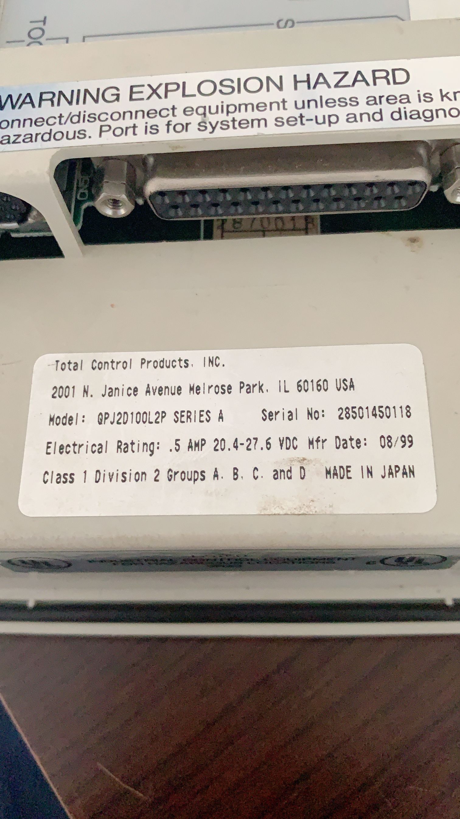

触摸屏型号是QPJ2D100L2P 的触摸屏 你们有这个软件吗?请求支援,重谢

不是PRO-FACE的屏,能搜到它官网的

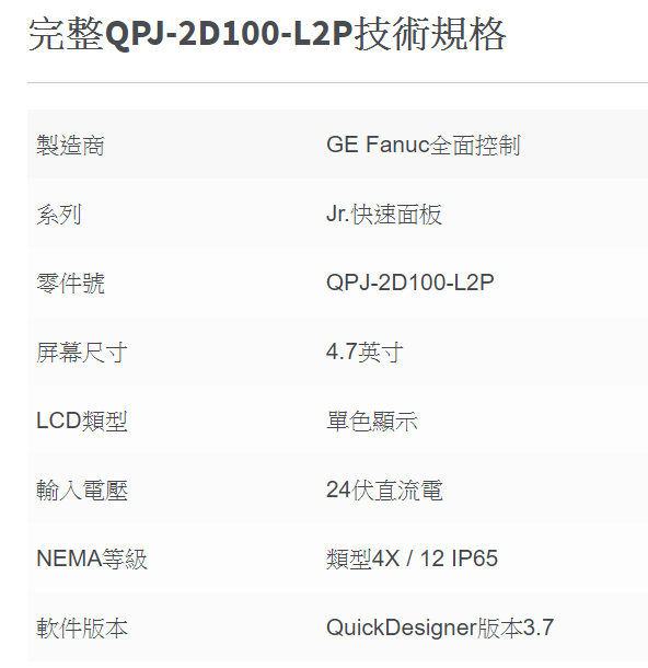

應該是用 QuickDesigner 3.7 這個軟體
https://profaceamerica.com/en-US/content/quick-designer-utility-download
