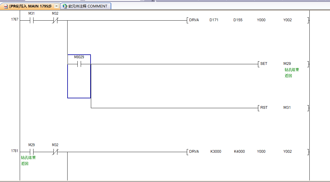

这段程序第一行执行完后,怎么不给下一行程序启动信号,问题在哪儿。高手给看看,谢谢哈

1楼  发表于: 2019-06-21 17:09
扫描周期
什么意思,可以详细说下?

2楼  发表于: 2019-06-21 17:10
是不是什么地方把m29复位啦
M29只在这里用了,别的地方没用过

3楼  发表于: 2019-06-21 17:17
还有注意,这个一定要有PLC才能有M8029或M8329。用模拟仿真不了。
是有接PLC试过的。输出脉冲是模拟不了的

4楼  发表于: 2019-06-21 18:28
M29一直再RST中

6楼  发表于: 2019-06-22 08:16
D171 D155要有数值
1871步加一延迟时间,比如,1秒,试试看
好的,我试试

7楼  发表于: 2019-06-22 08:25
不是动动嘴皮子就能取到真经的 ,一楼完全可以给你讲明白的

8楼  发表于: 2019-06-22 10:23
延时100ms
怎么写的延时100ms

9楼  发表于: 2019-06-22 10:34
引用第1楼社会主义好于2019-06-21 17:09发表的  :
扫描周期
第一个执行完后 必须要在下一个扫描才能在执行

11楼  发表于: 2019-06-24 14:09
用M29加个短延时再启动下面的定位
