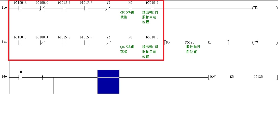

請問為何d1500為何可以拆成.ABCDEF...請教一下各位大大...它拆成將子是有何用恴

应该是监控状态,查手册资料

字当位用,一个字16位

省寄存器啊 一个字当十六个位用 我也经常这么干

d是寄存器,

Q系列和FX5U都可以这样用,省寄存器啊

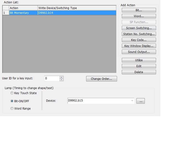

可是我在人機介面都找不到d1500.a...f讓我覺得怪的地方...

D1500.A==寄存器D1500的第10位,没错!
要更详细的了解在程序里的作用,你最好上传完整程序,然后才可以帮你分析。

可是像這個按鍵是將子狀況...除了d1500.a...f....其它的又分成d9901.b14這個如何解譯它的用法.....謝謝!
