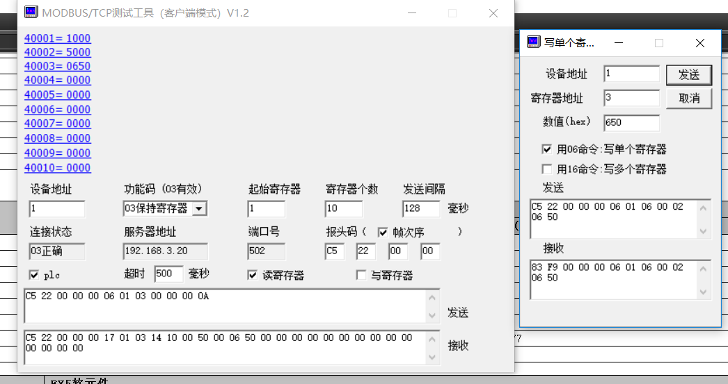

有没有谁知道这里40001寄存器代表PLC哪个地址

代表PLC寄存器D0吗

40001很可能是对方设备的地址
FX5U自己的地址在这里:
FX5U-MODBUS地址.pdf
(3479 K) 下载次数:968
