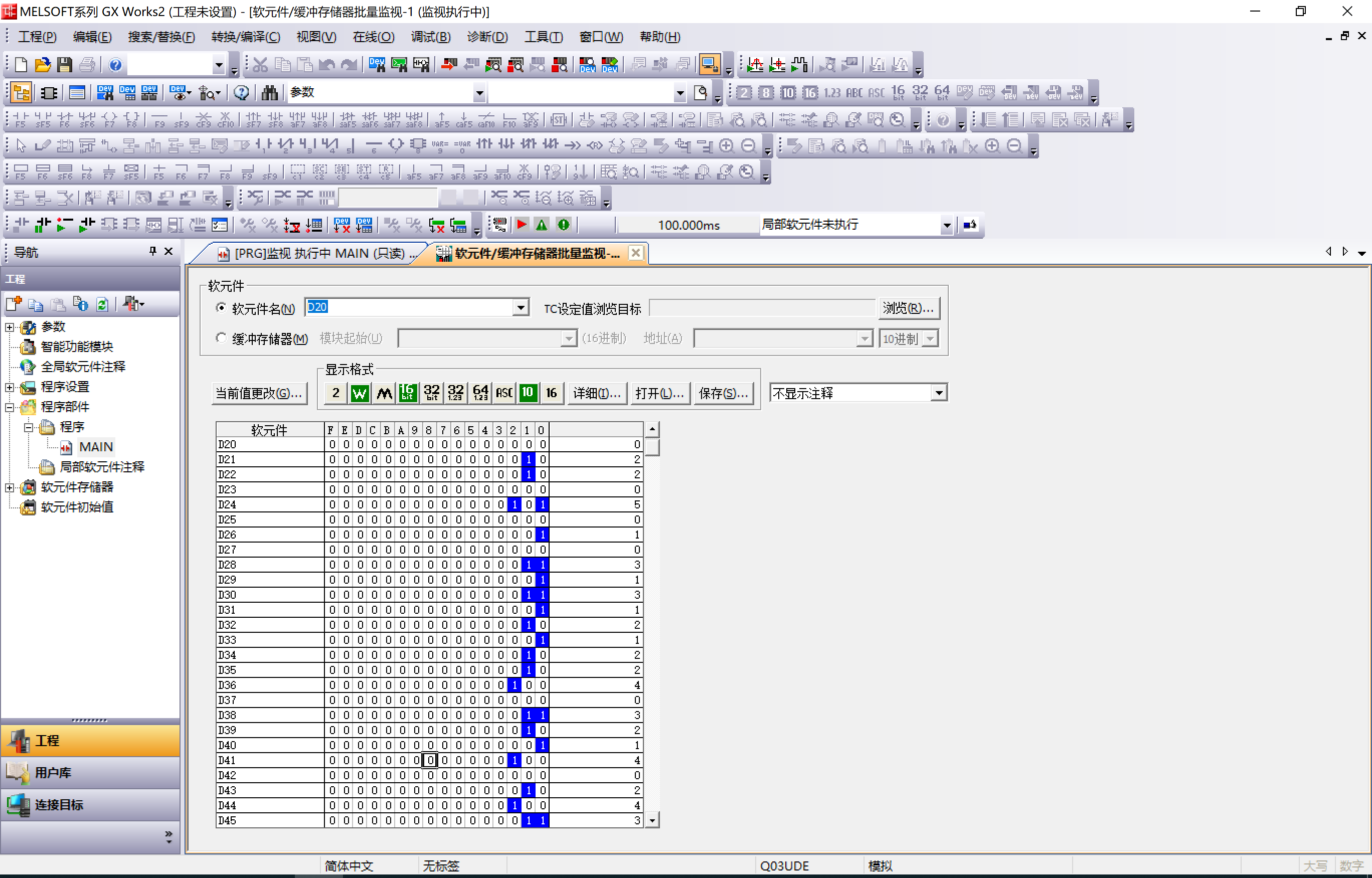

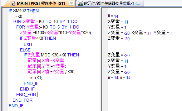

请教各位大神,求方程10x+20y+30z=100的所有大于等于0的正整数解,并将解保存到存储器。请问怎么编程?谢谢

1楼  发表于: 2019-06-21 03:35
用FOR简单问题简单处理

2楼  发表于: 2019-06-21 03:36
用ST就更简单

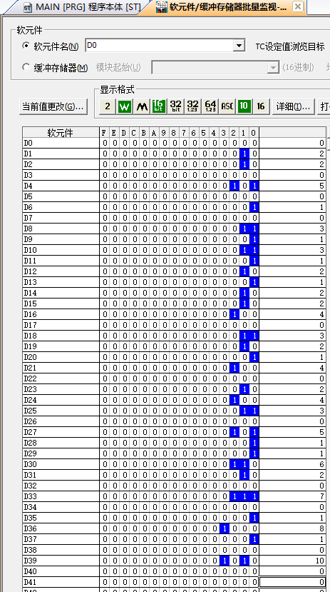

3楼  发表于: 2019-06-21 11:21

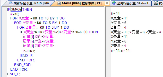

ii为符合方程条件的组合数量
D0-D2 存储为第1组符合条件的XYZ组合数据
D3-D5 存储为第2组符合条件的XYZ组合数据
。。。。。。。。。。。。。。。(依次类推)
D39-D41 存储为第14组符合条件的XYZ组合数据
真诚感谢!请帮我看看下面我编的程序,有什么问题,不能找出所有的解。谢谢

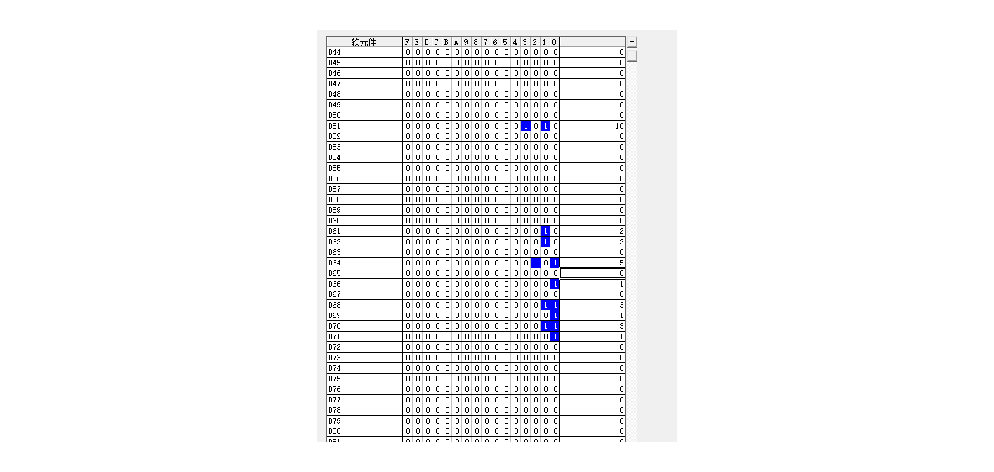

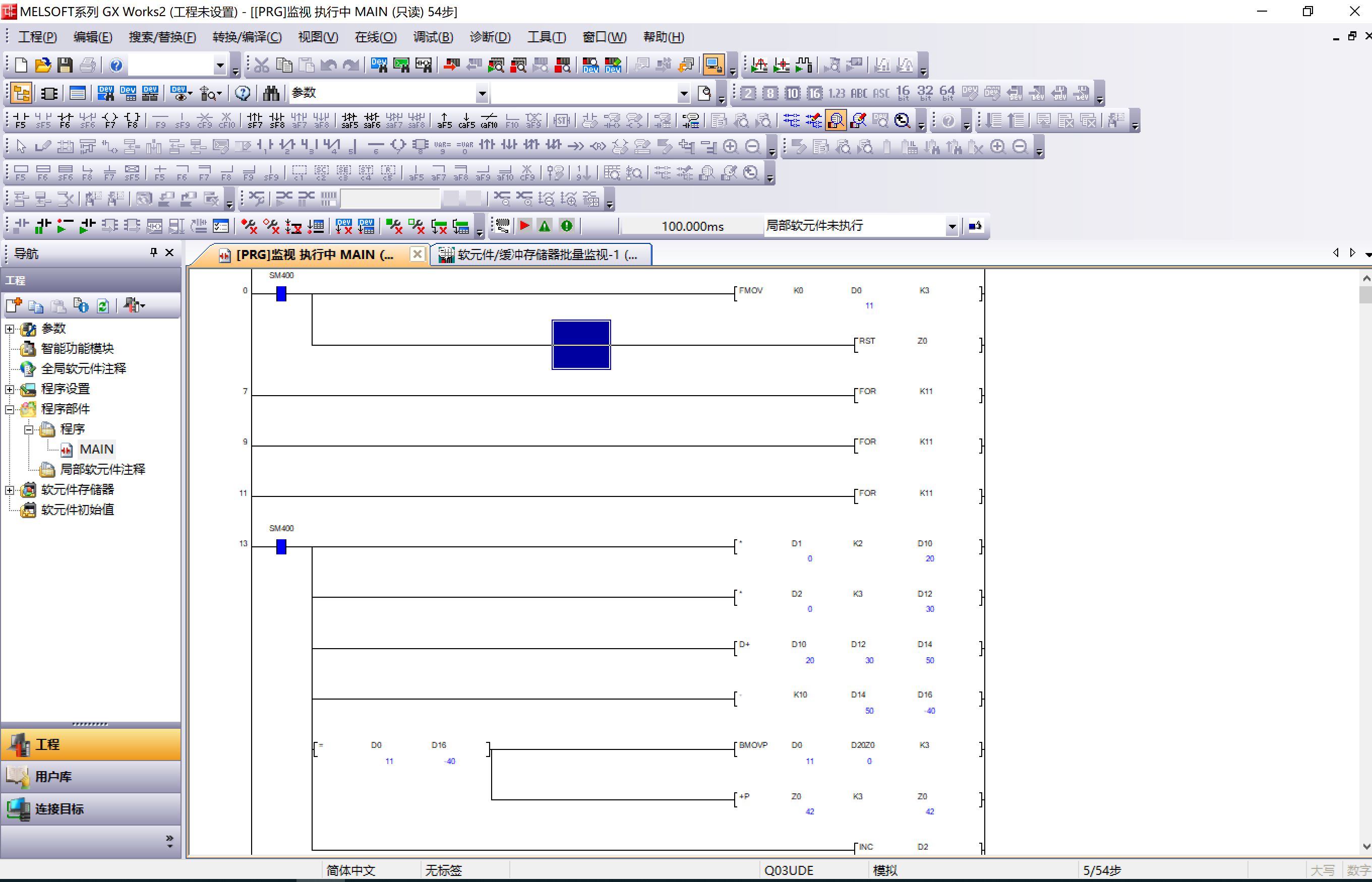

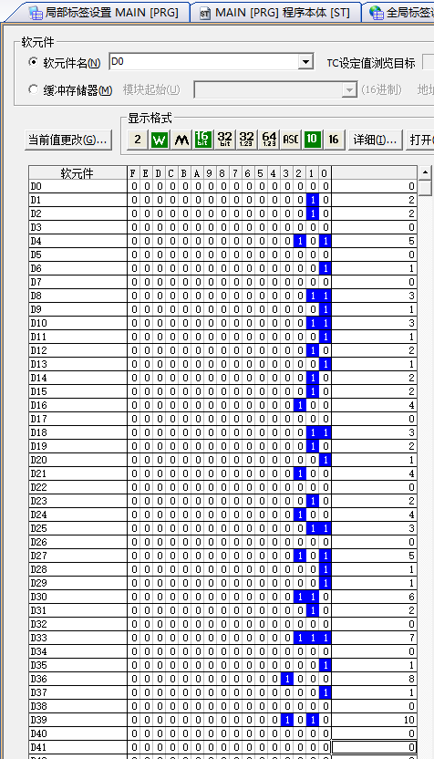

    5楼  发表于: 2019-06-22 10:29

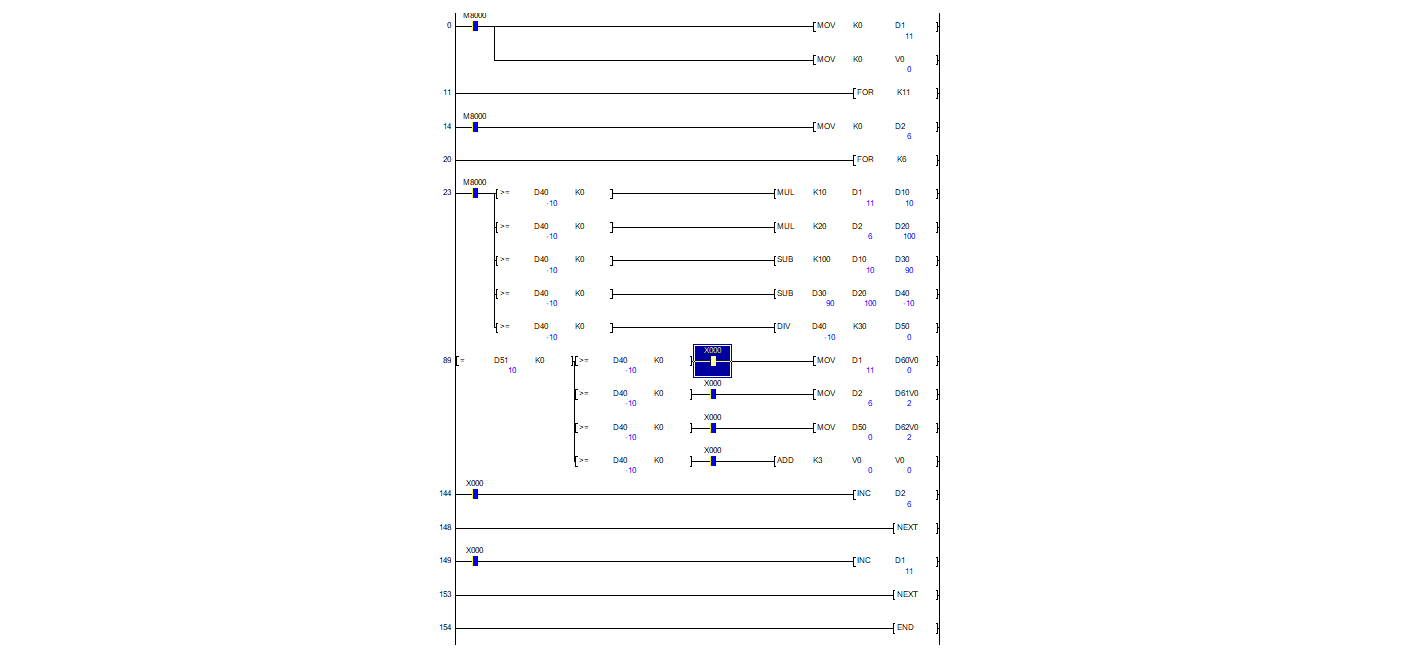

    描述:程序
    描述:运行结果,从D60开始存储
    我用的FOR NEXT循环语句编的,但仿真结果不对,不能找出所有的解。请各位大神帮我看看怎么回事?

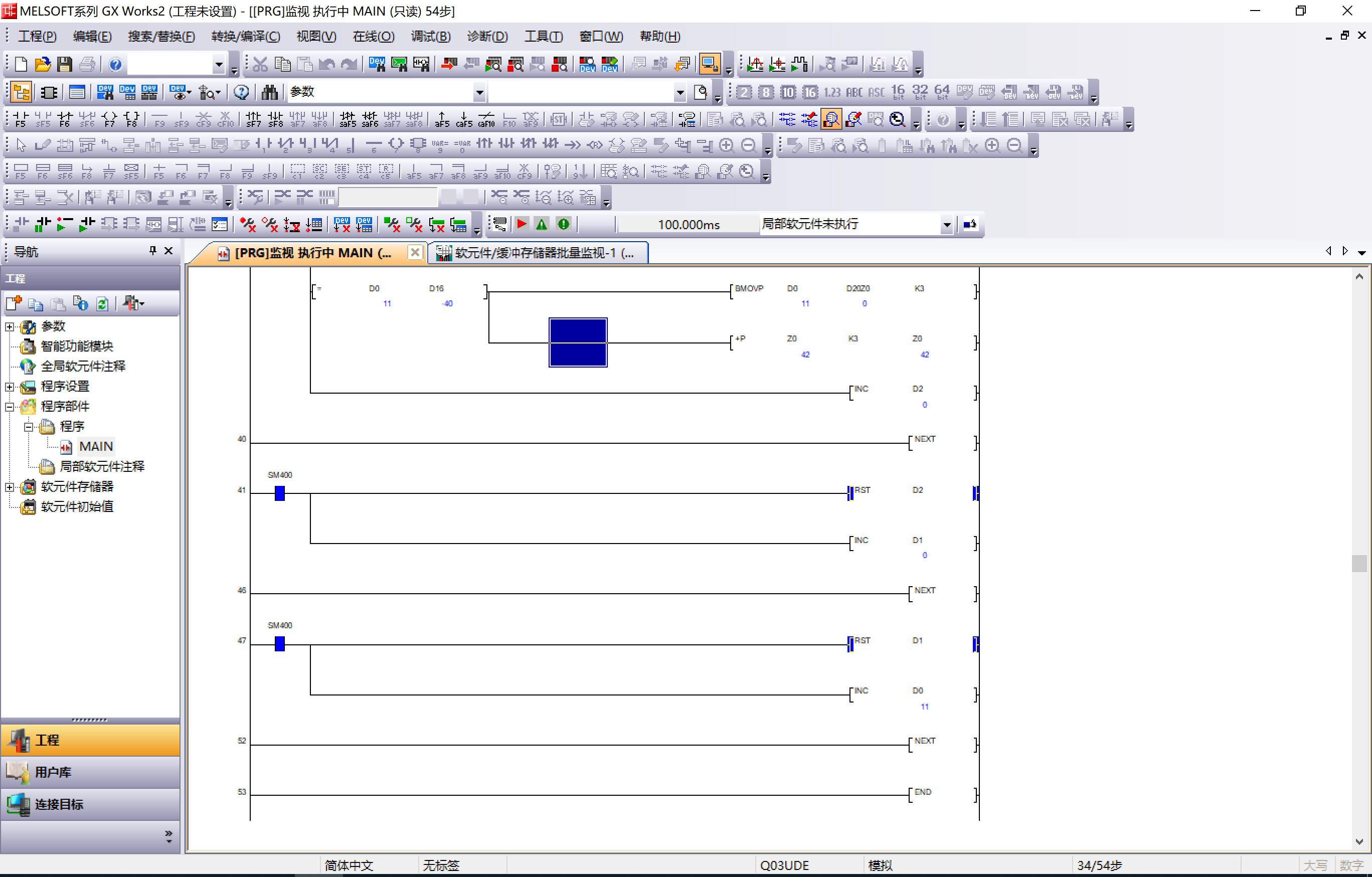

    6楼  发表于: 2019-06-22 13:46
    应该是少一重循环FOR
    我的思路是遍历所有的X和Y,Z就可以用100-10X-20Y算出来,不用对Z循环了呀,只用对X和Y循环,所以我只用了两种循环。这个思路不对吗?谢谢。

    7楼  发表于: 2019-06-23 10:17
    3循环好做 2循环要修改下公式 鸡兔同笼问题
    好的,谢谢指教。

    8楼  发表于: 2019-06-24 15:12
    无聊再上个两重FOR循环的算法
