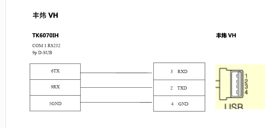

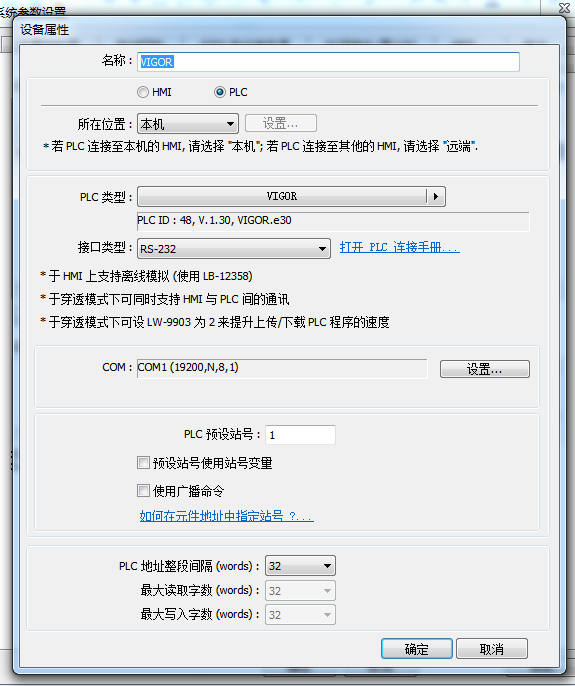

请问丰炜VB1 的PLC 和威纶触摸屏TK6071IP 通讯线 还有屏参数
设置了几个参数都不对
老是显示PLC与触摸屏通讯不上
是线错了, 还是参数错 了
