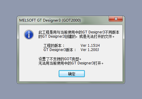

我的GT Designer3版本号是 Ver 1.200J ,打开论坛上一个画面样例时显示版本不同,程序画面版本是Ver 1.151H ,各位大佬,谁知道怎么解决,求告知

你的触摸屏是什么型号,设置对应该可以读上来的。。。

很可能你是GS2107 GS2110的屏
你有一个插件你没安装,所以对应不了这个型号
在DISK1 TOOL GS 下面
下载积分:+1(zhang1yu) 真诚感谢!就是这个原因 ..

就是原因,谢谢
