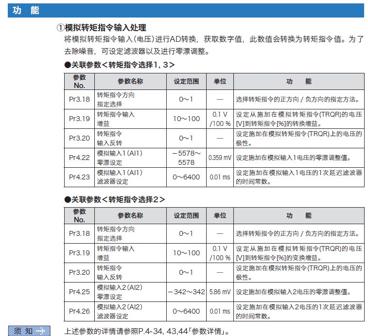

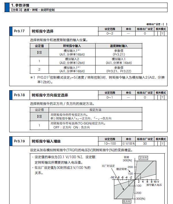

我现在做伺服电机扭矩控制,控制模式pr001设置的是2????接线是14和15脚
为啥我不管给驱动器多少电压,电机都不转呢?

然后伺服还是要使能的

以解决!驱动器型号不对

通用性和通用通信型的伺服驱动器无法使用电位器进行控制
