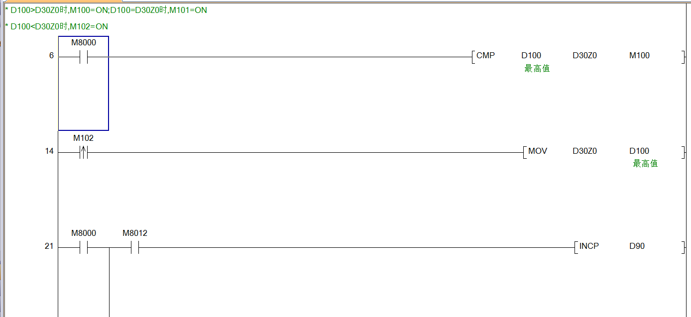

用FX3U做一个小程序,供参考
D30到D89为要比较的数
D100为最高值
取最高值.rar
(158 K) 下载次数:29
活到老,学到老!
微信号:anjjyy2013
添加时注明来自工控人家园
压缩包用WINRAR打开,没密码
anlyl2014
大吉大利
1013 个
8906 点
22230 分
在线时间: 963(小时)
2014-05-23
2026-05-05
查看anlyl2014的
发表于: 2019-06-19 09:50
你把采集回来的数依次存到D30--D89共60个存储器中,再用D100与这60个数据比较,如果新的数据比D100大,就存到D100;
程序中,如果M8012换成M8013的话,就是每秒比较一个数.
