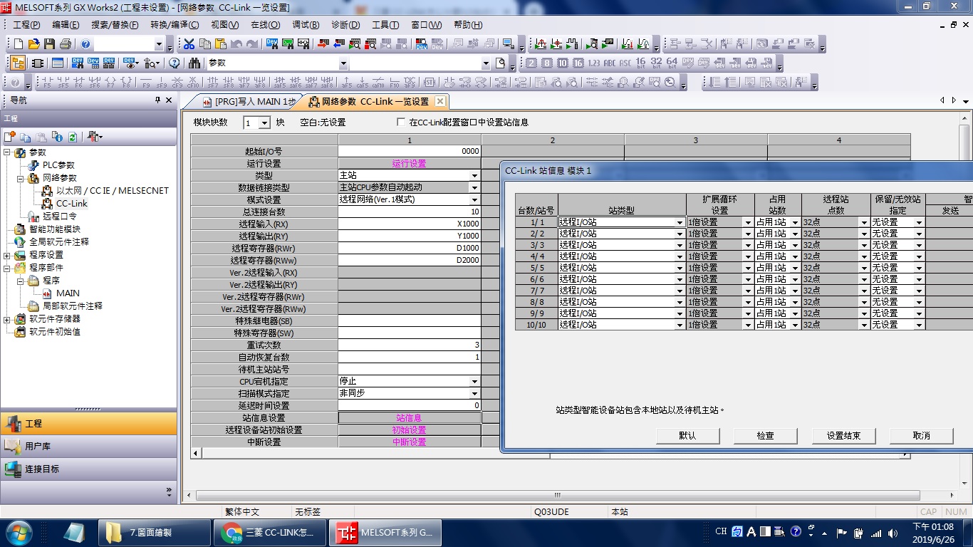

各位大神老师能举例说明一下嘛

一个站不管用到几个点,都占用32个位(输入输出都是32个)和4个字

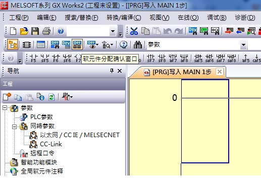

利用GX-WORK2的軟元件分配確認
可以查表

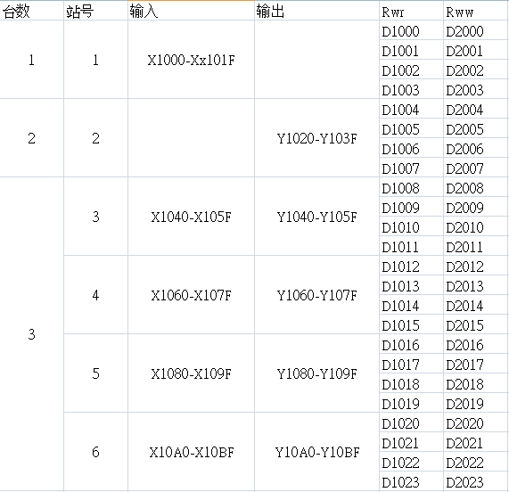

一站占用32个点位,4个D值,比如现在有一个输入IO站(占用1站),一个输出IO站(占用1站),一个智能站(占用4站),首字是X1000 ,Y1000 ,RWrD1000,RWwD2000(借用6楼的图)那么这三个站地址分别为:X1000-X101F(32个),[Y1020-Y103F(32个),X1040-X10BF(128点)和Y1040-Y10BF(128点)],IO模块没有寄存器D,智能模块有,一个站站4个D,4个站占16个D,所以智能模块Rwr占用D1008-D1023,Rww占D2008-D2023,如下图所示
