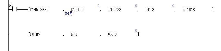

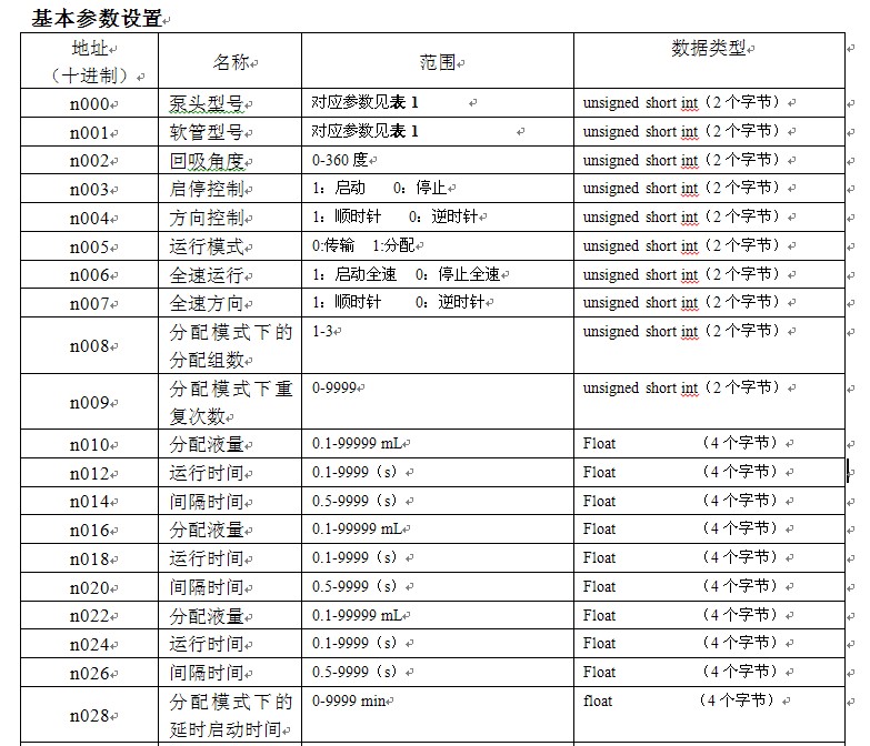

各位大师,最近在做一个松下PLC MODBUS RTU和蠕动泵通讯的案子PLC做主站,启停方向等信号都可以,就是这个数据类型是Float 浮点数的数据就发送不了,请问各位师傅有什么方法可以解决吗?

泵的Float 浮点数数据都是4个字节,就是2个字,你的F145只发一个字,改发两个字就可以了

请问怎么改?
