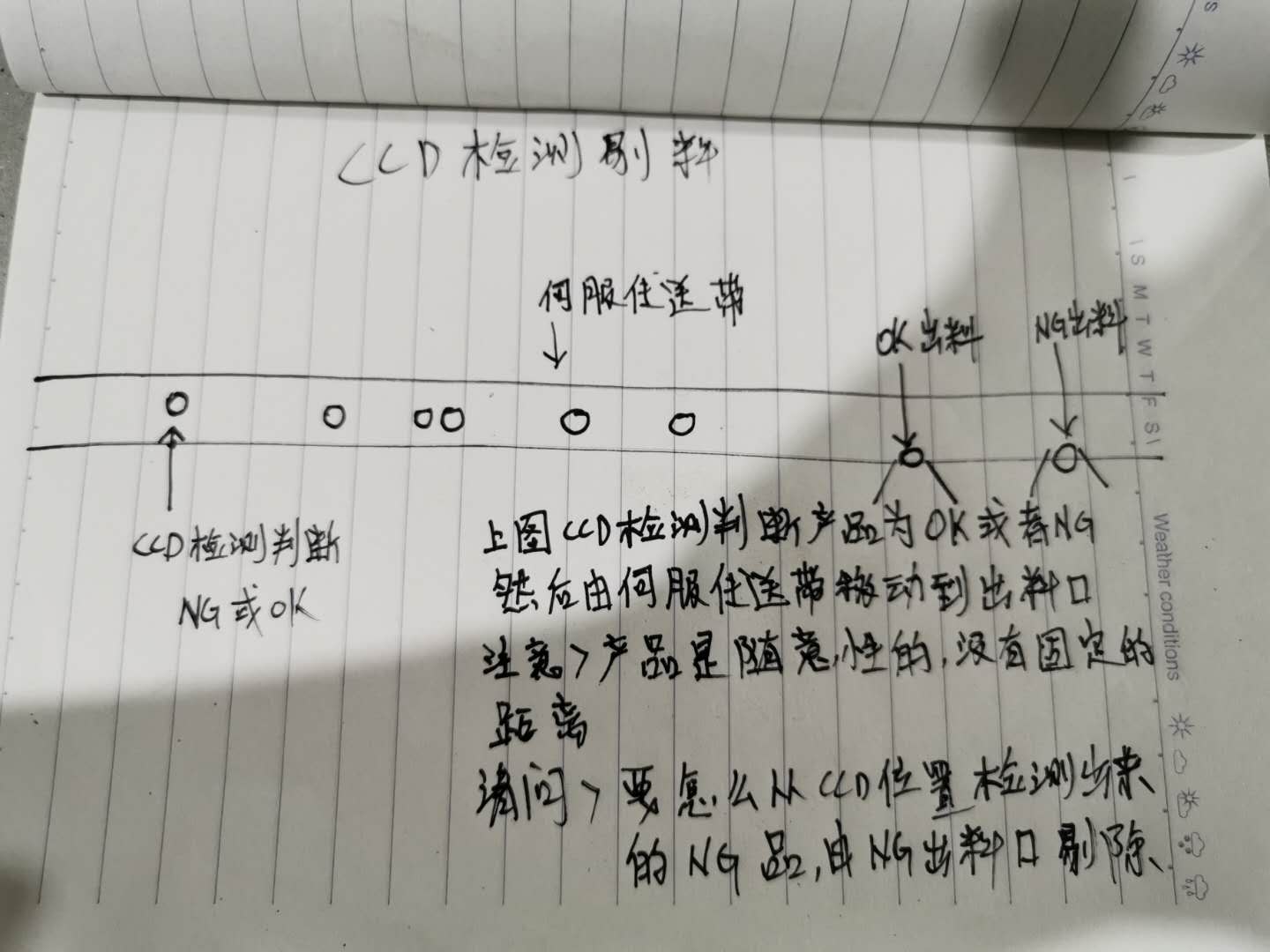

CCD检测产品剔除装置
在一条伺服输送带上 装了CCD 检测 和OK剔除口 NG剔除口
由于产品的来料位置是不规则的 就是说 产品在输送带上摆放的位置是随意性的,,有时候很近,有时候很远
当CCD 检测位置 检测该产品为NG品 要怎么算它这产品走的NG口的时候把它剔除(如果是用脉冲计数。单个就好算 产品多了 就不好算了 计数也一样)
请问高手们。。有什么方案能解决这问题
由三菱PLC控制程序 (能做到这功能么) (不要什么专用的模板)

结合下移位指令实现 移位指令前面加上升沿那种沿触发

产品任意摆放是剔除不了的 产品放载具上有规律才行

这设计,出料口这么远

NG出料口做在ccd判断后面就非常简单,你把ng做到最后面不好弄的。

可以试一下移位指令

伺服传送带,每次检查到就记录下位置,计算出伺服走到什么位置剔除。然后把位置寄存出来,多弄几个寄存位置按顺序走步,你看从剔除到检测位最多能放几个产品就弄几个数据呗,比如搞7个位置,检测第一个位置存储到1位,存储的时候吧2位清零,第二个数据过来了就检测1位是否为0,为0就move进去,不是0就检测2位一个个检测下去,每次存储一个数据就把下一位清零走循环。

加编码器 用飞剪方式

CCD检测位置是固定不变的,那么和NG出料口的距离也不变得,只要记住NG产品,所以用移位或计数应该都可以办到
