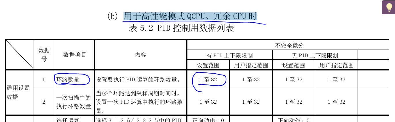

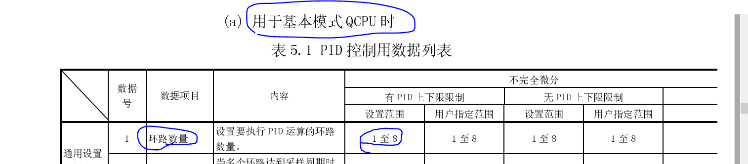

为什么手册上查的PID的控制环路数量和实际使用的数量不一样?是我理解错了吗?
Q系列PID控制篇手册上写的PID控制环路数量:用于基本模式 QCPU 时,数量是1到8;用于用于高性能模式 QCPU、冗余 CPU 时,环路数量是1到32。可是为什么我查看之前同事做的项目,Q03UDE CPU   PID环路数量设置的是12?
Q03UDE CPU是通用型CPU不是基本型CPU吗?算是高性能CPU?

基本和高性能这个是批老式的CPU。
Q03UDECPU你可以当高性能或通用

主要是2个手册里介绍不一样,选型时会出错。

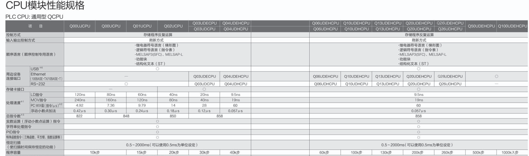

是通用型的CPU,型号上有U的都是通用型的,带E的是自带以太网口的

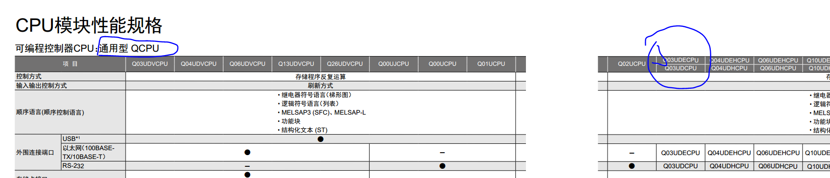

引用第6楼sunxinbei于2019-06-19 10:08发表的  :

9楼  发表于: 2019-12-05 12:03
CPU型号无U无H:基本型CPU
CPU型号无U有H:高性能型CPU
CPU型号有U:通用性CPU
处理速度:通用性CPU>高性能型CPU>基本型CPU
  • 下载积分:+1(山上雪云间月) 非常感谢,一目了然!

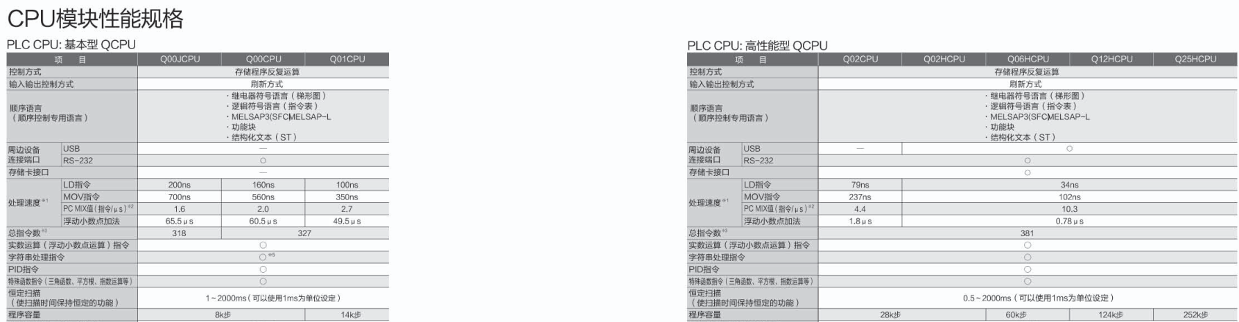

    看图,基本型、高性能型、通用性 官方式样书有说明
    9楼的比较直观,
    就像我这种情况:Q03UDE CPU,您图片里写着是通用型CPU,看了9楼的那个处理速度就明白了。不过您这几个图片也非常有用!
