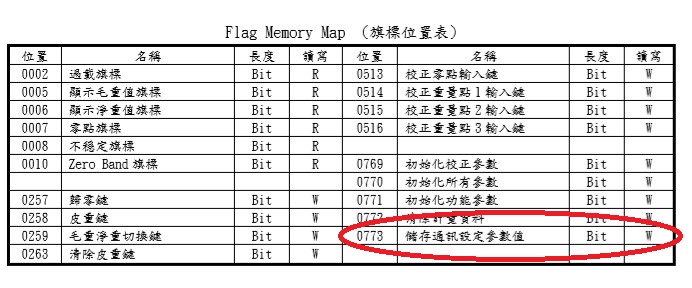

請問永宏荷重元模組1HLC5設定站號後可以斷電保持嗎?
小弟專案有一個需求是需要一顆PLC用485通訊透過同個port控制多顆荷重元, 但是今天測試更改站號後, 並沒有斷電保持, 因為一斷電後,站號又會恢復成1號。請問有可能是哪裡出問題嗎?
個人覺得1HLC5有別於1HLC設計成獨立的模組,且也可以設定站號,目的應該就是可以讓使用者通過485通訊達到1對多的效果吧?! 如果1HLC5站號參數沒有斷電保持功能的話,請問要怎麼同個port接多顆1HLC5? 如果不行的話1HLC5豈不是和1HLC一樣一台PLC只能接一顆(如果不考慮使用其他port),這樣多出這個模組一點意義也沒有。
P.S. 確定有設定站號成功,我的測試方法是利用Fun150 MBUS指令設定位置401025, 然後再讀相同位置。假設站號從1號設定成4號,讀回來也會是4號,但是一斷電重開之後,再讀相同位置又會變回1號。
希望各位師傅可以不吝指導,謝謝大家!

看看跟這個是不是有關?

實在太感謝您了! 明天試試看!
