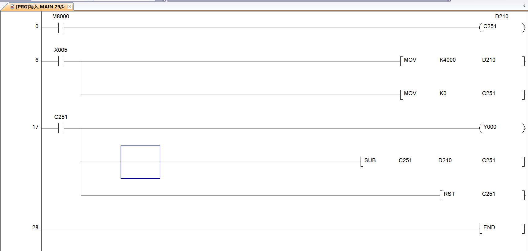

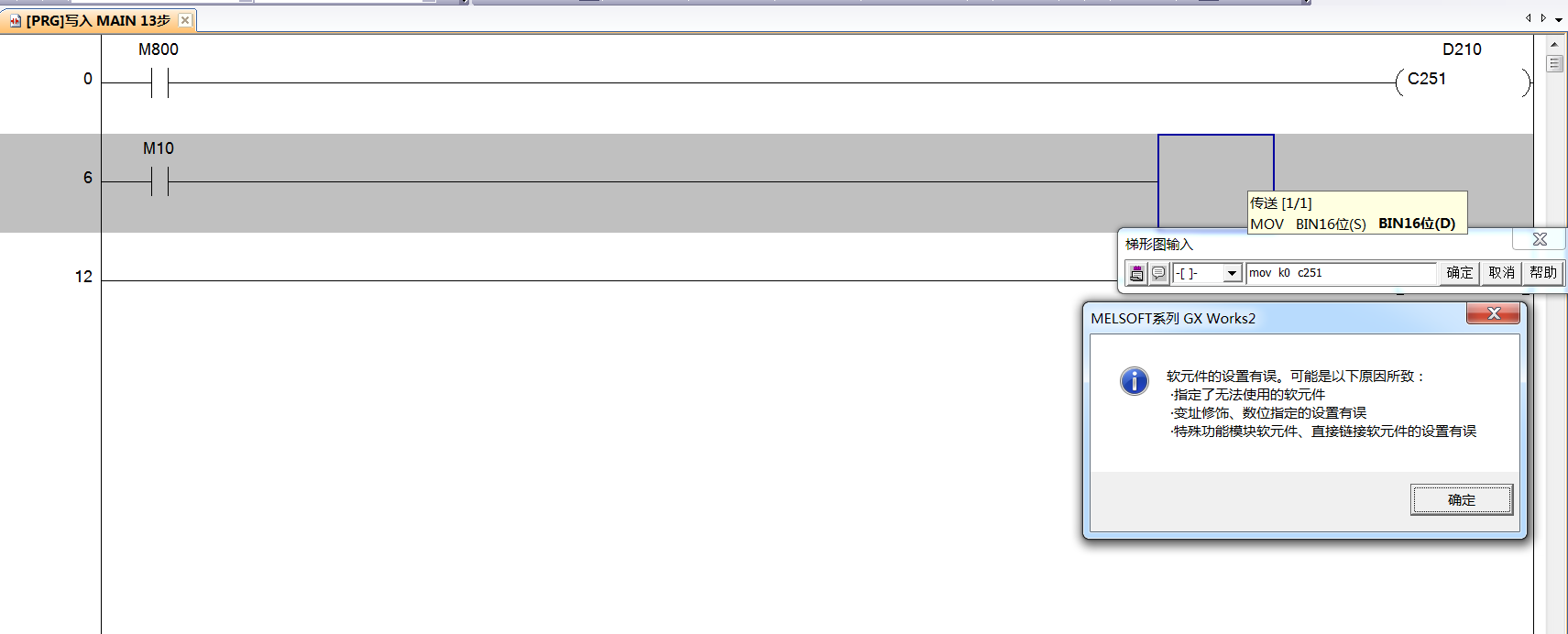

原plc型号为三菱fx2n系列,输入指令mov k0 c251 不报错
,可是更改plc类型以后fx3s,却·显示指令错误,请问大神这是怎么回事

楼主,去看一下编程手册,看mov,以及c251的用法.

可能要改成 DMOV K0 C251
32位的
