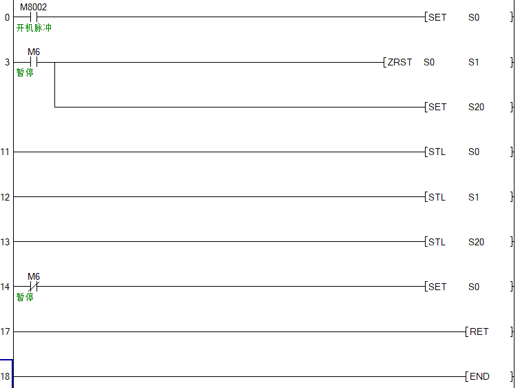

大脑一下转不过弯来,请大家帮看看:
M6按下后,跳到S20,但M6松开后,它不跳回来
之前的我的思路是程序从S0~S49一直走。 假如遇到暂停,就跳到S50,松开暂停,再跳回上一步的S,之前有的程序这样做是对的。
今天不知道怎么都不行,我都把程序删除得只有几行了,还是不行。

stl s1没通啊,删掉这行

引用第1楼hefq于2019-06-15 14:38发表的 :
stl s1没通啊,删掉这行
果然是这个原因!谢谢!
之前为了省事,先多打了一堆STL,没想到这个东西不能多打。要么有程序,要么别先打上。
