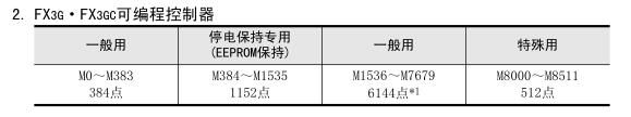

FX3GA 有没有断电继电器,好比Q系列的L

都用到3GA了,编程手册不应该备一份吗?
PDF翻一翻可比提问在线等来得快
